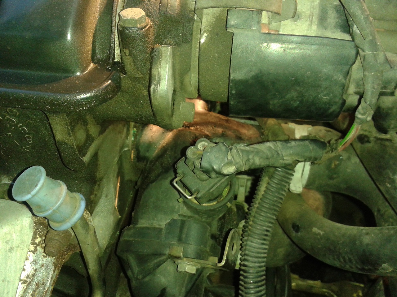

здр., колеги,от няколко месеца доливам антифриз в колата,но вече взе доста големи петна да прави в гаража и днес я огледах, омазнена е при пласмасата в която е термостата и от която излизат няколко маркуча.това пластмасово разклонение,има ли гарнитура под него,цялото ли се сменя?голфа е 1.4 моно,93г.

Има гумен о-пръстен. С времето се кривят пластмасовите фланци по охладителната система на VW. Въпросния при теб струва 20-25 лева, зависи колко те натоварят търговците на авточасти. При смяната имай шкурка да изчистиш мястото, където ляга фланеца на главата. Лошото е, че от магазинчетата ще си купиш китайски фланец и след време може да се спука, оригинален в официалното представителство е 100 лева, без отстъпки.
