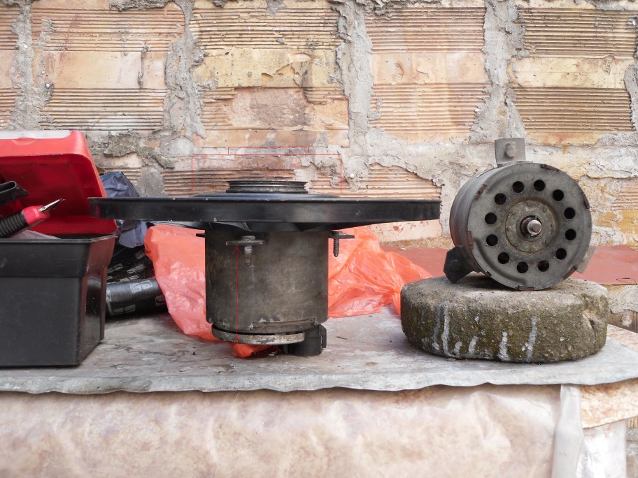

при мен мотора на перката започна да хрущи много неприятно и се наложи смяна
тук трябва да внеса малко разяснения - тъй като моторите са 50 вида за по-лесно дори и еднаквите се различават
при мен мотора е с 3 степени и по непотвърдена информация е от ТДИ, новия мотор който сложих е от ВР6
на пръв поглед и перката и мотора са еднакви - да ама не
ето как изглеждат перките погледнати от страни
New Bitmap Image (640 x 512).jpg (11.32 KиБ) Видяна 698 пъти
в случая ако сложите пластмасата от ВР6 върху мотора от ТДИ перката идва доста по-напред към радиатора и прави поставянето на предпазния обръч между очиларката и радиатора невъзможен
перката от ТДИ е някак прибрана ,но е издължена напред така ,че ролката (в червено) да дойде на нивото на помощната перка,докато при перката от ВР6 не е така...
добре - реших ,че перката от вр6 с мотор от вр6 ще си паснат идеално- да ама пак не :icon_lol
това на снимката е стария мотор (който уж е от ТДИ) - различава се с мотора който имам от ВР6 по това ,че ушите за захващане към очиларката са изместени по-назад за разлика от този на вр6 където са с около 20мм напред
така единия излиза доста по-напред към водния радиатор от другия и се получи следната ситуация - вр6 мотор с вр6 перка идва по-навътре от колкото трябва и ремъка задвижва помощната перка като стои осукан - пробвах на всички степени и въртя за известно време - няма проблем ,да се надяваме ,че и няма да има
обяснявам всичко това да имате на предвид като търсите мотор или само перка ,че няма съвместимост и всичко трябва да се гледа :stumm
сега мога да сложа предпазните рингове между очиларката и радиатора но ролката на ремъчето е доста по-навътре от колкото трябва - тъпо ама тва е положението
тук съм отбелязал къде са разликите при мотори и перки - съжалявам само ,че не се сетих да ги снимам един до друг моторите и пластмасовите части
все пак мисля,че и така се забелязва колко по-напред са ушите за захващане при ВР6 мотора и къде са тези при ТДИ перката
