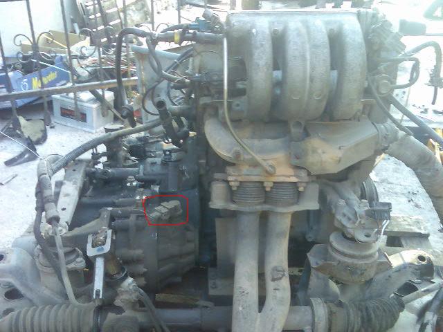

Проблема е че той си работи когато си иска и дори понякога на място когато дам газ започва да се дига стрелката :?

на скоростната кутия е каде другаде :drunk

williams_vn написа:на скоростната кутия е каде другаде :drunk
:да: Ето и снимка да го видиш как изглежда, към 30 лева е нов :)

А дали има вероятност да ми прави тези проблеми самия километраж ?

Не може да не видиш датчици - там където има проводници към скоростната кутия е датчик.
Един е за включена задна скорост и един за скоростомера / той е с три проводника /
Ако километража ти е с жило, по него ще намериш и датчика.

devil_666_87 написа:А дали има вероятност да ми прави тези проблеми самия километраж ?
много голяма
инче може да си с жило, може и с датчик да си, независимо че колата е с борд комп.
датчик или жило, все се захваща на кожуха на кутията- отгоре е и от страната на купето, под жилата на скоростите заврян...

Как ли не се мъчих и каде ли не се навирах да го търся тоя датчик нямаше начин да го намеря просто без ваща помощ . Много ви благодаря :bowdown Буксата просто не беше вкарана както трябва и си излизаше спокойно сега вече няма проблеми и километража си ми работи перфектно :banana
