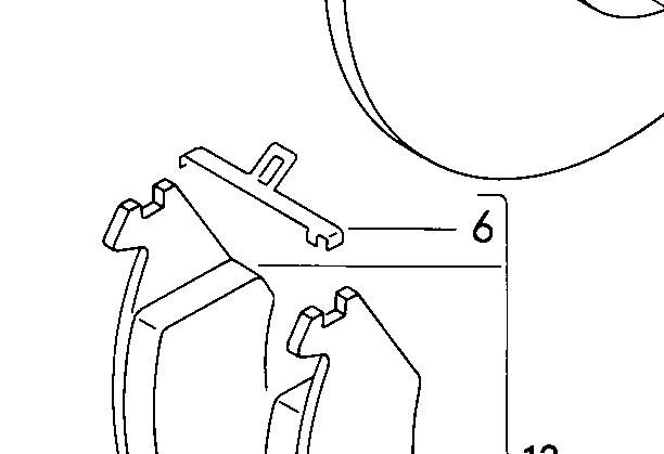

изкам да питам ! на предната дискова накладка забелязах че, има издадена ламаринка която стърчи навън. та въпроса ми е това опасно ли е? какво да направя ? моля за съвет ! :rolleyes

да , малките ламринки които са напречно сложени . снимки не с е качват! :rolleyes

не имат си още феродо5-6мм :cry това са тези ламаринки които приличат като закопчалки на найлоновите пликове :rolleyes

сега е тъмно и не мога да снимам ! иначе бялата ламаринка в средата на снимката само че при мен е края на накладката! :cry

Еми огъни я да си дойде на мястото колега ,какво те притеснява?

Най-вероятно става въпрос за пластините, които придържат накладките да не дрънчат. С износването на феродото, металната плочка на накладката се приближава към спирачния диск и пластината стърчи повече. Карай спокойно.

да точно за тях става въпрос!направих и снимка но не знам защо не се качва! :rolleyes
