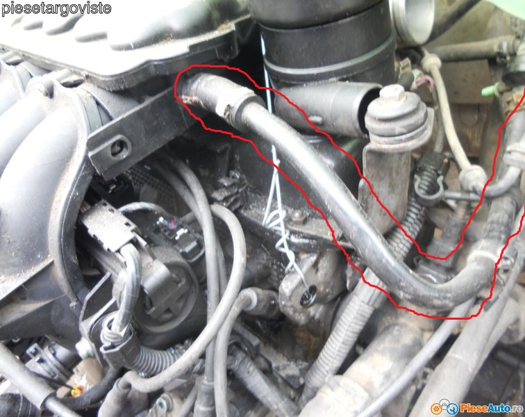

Колеги за какво е този маркуч, и как се казва за да мога да си го поръчам ?
Колата е Golf 4 1.6 SR

това е вакуума за сервото на спирачките. Би трябвало да е пластмасов, но ако е сцепен може да се смени с гумен.

Мерси колега. Сцепен е и май ще трябва да го побългарявам.

Побългаряването става с изолирбанд. Само че има един текстилен-много е мек. Обвиваш цялата тръба и забравяш. Аз така карам около половин година. Оборотите ми играеха преди това. Сега спи града. Успех.

Сега и ако кажете как се маха тоя маркуч :mhihi че аз искам да го провера ама нема махане !

Моя излезе лесно защото беше сцепен. Ако не ще да излиза по добре не го мъчи.
