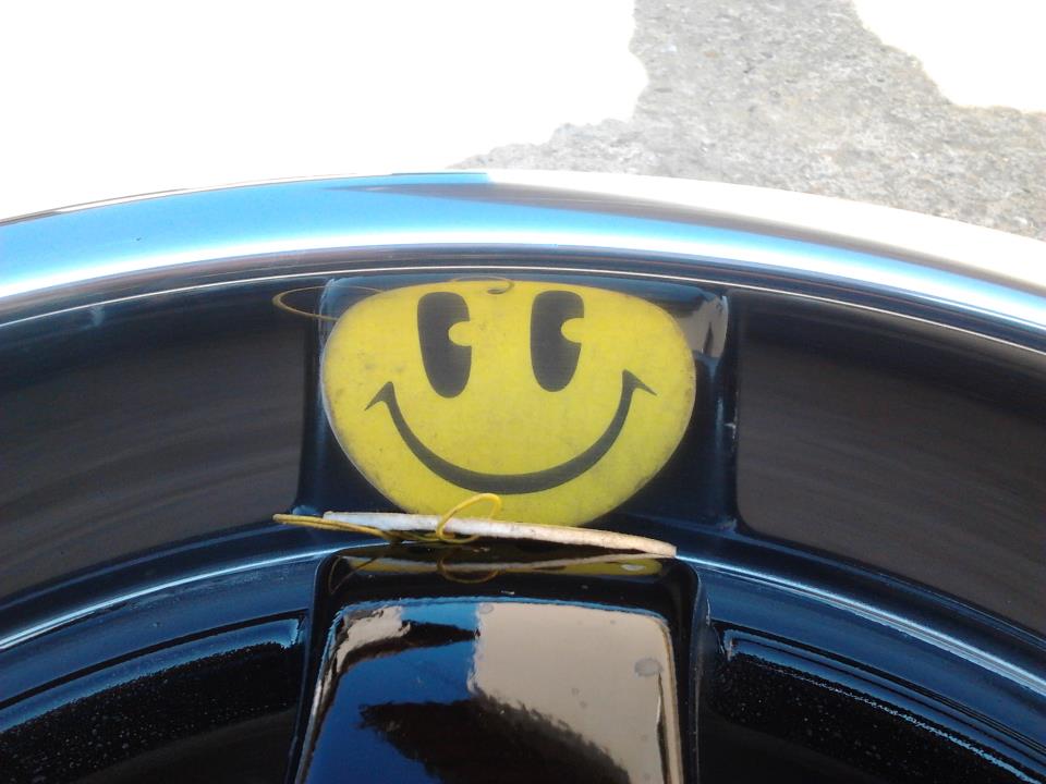

Мнениеот moskovw » Съб 22 юни 2013 19:28

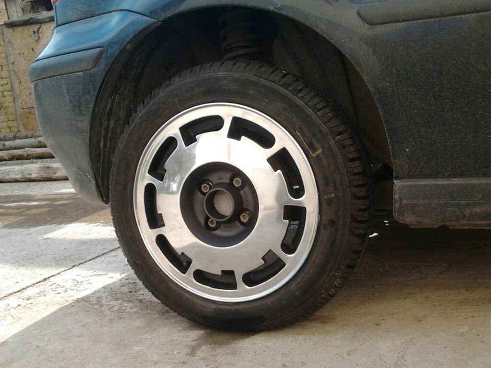

ето няколко от мен ...само че имам проблем с последните това пирели не иска да се избистри и това е

Пирелито 15*5,5 ли е :rolleyes

14ка е
