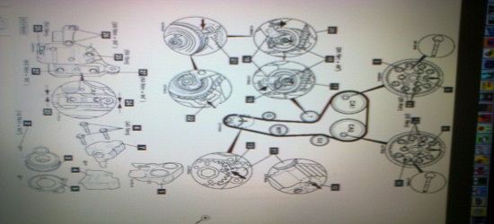

Здравейте, интересува ме къде се намират белезите за зацепване на ангренажа на мотор 2.0TDI BKD 140ps. Благодаря предварително.

Най точно се поучава с пинове гаранция на 100%, че няма да ти мръдне.А пиновете не са скъпи около 35 лв. май моите ги плащах.Можеш да ги видиш тук.http://zimber-tools.com/avto-instrumenti/instrumenti-specializirani-za-benz-bmw-audi-vw-opel/komplekt-fiksator-za-zacepvane-na-dvigateli-vw-audi-zimber-tools.html.

Благодаря ти за отговора. Комплекта го нямаше наличен, за това си поръчах само фиксатора за коляновия вал. Другите клинове ще си ги правя на струга. Прикачвам схемата в pdf формат с по-добро качество.
