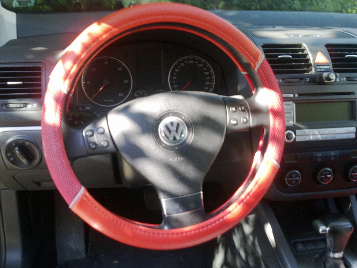

Мнениеот spirov » Чет 04 юли 2013 8:30
колега, ето снимка на волана
това е волана ... червената одежда е само добавка от мен

Със сигурност нещо не е наред с тази кола.
Или волана не е от нея или таблото.

Незнам дали снимката не ме лъже, но като гледам таблото е халф фис.
Аз досега комбинация между халф фис и мултиволан не съм виждал. :th_up

да и според мен нещо не е както трябва, може би волана не е от тази кола
Има колега
http://www.mobile.bg/photos/1/big/11370290526229668_16.pic

И като е сменян волана каква е драмата ? Купува се модула под волана 30-50 паунда и колата си става мултиволан

http://uk-mkivs.net/forums/t/156872.aspx
И за да е пълен Ъпгрейда най-добре да се вземе и Фул фис табло.

Хах, аз в момента правя този Ъпгрейд и за съжаление стигнах до въпросния модул за управление на мултиволана.
