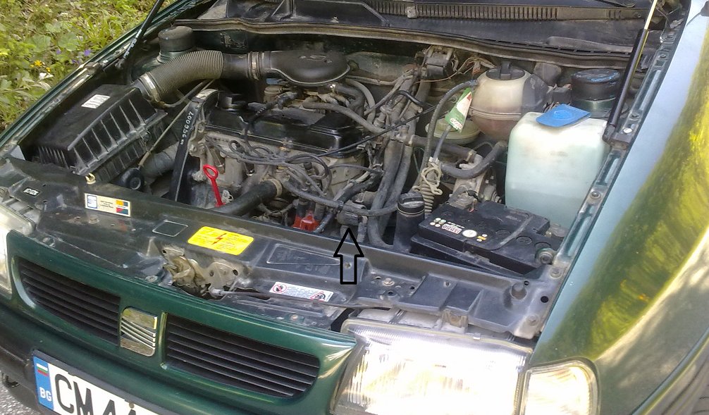

Колеги става въпрос за голф 3 1800куб. Hа двигателя има една букса точно до делкото, как се изкарва тази букса ?

Те тази ли?
ПП: Знам, че това не е 1.8 :mhihi

Не колега една голяма е там влизат доста кабели и после една част от тези кабели отива за моното стапковия мотор и ТПС датчика

Втори опит - остава да е тази :mhihi но не съм се заглеждал как е захваната. Да видим какво ще кажат по-компетентните колеги.

Хващаш широката част на буксата и въртиш на ляво и тя се откопчава.Другата част се държи на две зъбчета към металната планка.
