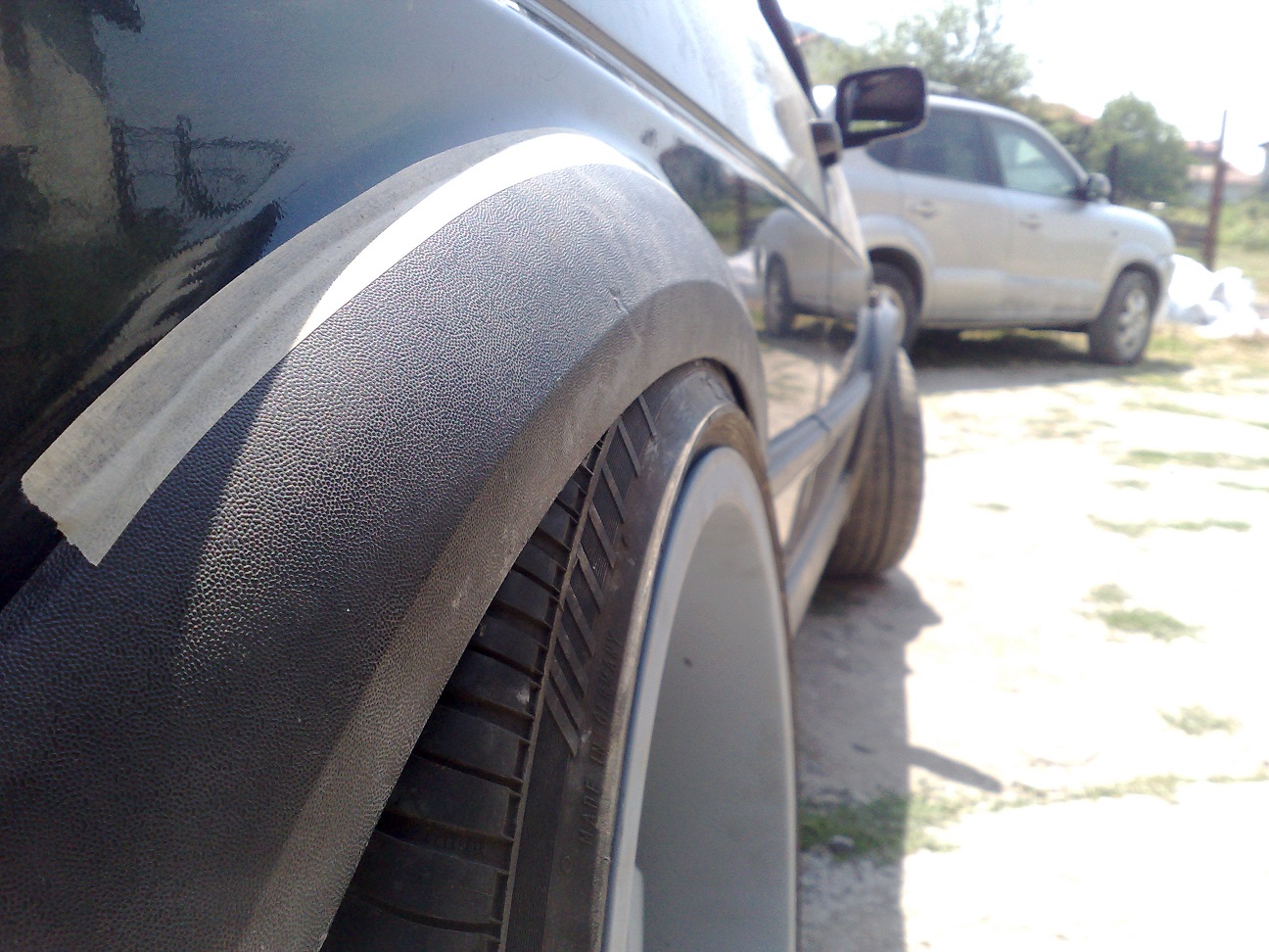

:mhihi :mhihi :mhihi Надмина ми очакванията , мисля че с 195/45 няма да има абсолютно никъв проблем , ще видим отпред как ще се получат нещата :redface

Мнениеот judasss » Сря 31 юли 2013 19:54
Ето и предните

Мнениеот mk5_gti » Сря 31 юли 2013 20:53
добре е станало видях го на живо :th_up

Ако съм на твое място бих върнал двоѝковите носачи.Отдавна не е модерно да се изнасят джанти ,така се губи от изразителността на купето отделно като целите гуми са почти на вън колата изглежда висока а всъщност не е .

sashobas написа:Ако съм на твое място бих върнал двоѝковите носачи.Отдавна не е модерно да се изнасят джанти ,така се губи от изразителността на купето отделно като целите гуми са почти на вън колата изглежда висока а всъщност не е .
Напълно подкрепям колегата Сашо! Отзад е добре но отпред е прекаленно изнесена прибери джантата в калника и сам ще видиш ефекта ;) !Разбирасе това са само мнения колата си е твоя и си я правиш по твой вкус!Успех и си избрал един много добър и култов модел на марката! :th_up

Мнениеот judasss » Сря 31 юли 2013 21:22
Няма как да мина на 2ковите носачи , в крайна сметка целта на тая кола не е само визията , с 2ковите носачи и шенкелите 5х100 стават едни бъркотий .. а и мисля вбъдеще да мина на 312мм спирачки отпред :a045 и така е по лесно
Мисля че с малко по голями вежди ще се получат нещата ! :th_up Иначе да найстина са поизнесени , с лек камбър ще си застанат на място :beer :beer

Мнениеот Dare_16V_9A » Сря 31 юли 2013 21:44
judasss написа:Няма как да мина на 2ковите носачи , в крайна сметка целта на тая кола не е само визията , с 2ковите носачи и шенкелите 5х100 стават едни бъркотий .. а и мисля вбъдеще да мина на 312мм спирачки отпред :a045 и така е по лесно
Щом така си решил че ще е поне сложи и задния мост от 3ка да го изнесеш и от зад че така от пред е бая по широка и някак си се губи симетрията . И един съвет не махай ГТИ Пакета!

Мнениеот judasss » Сря 31 юли 2013 21:48
Колата и отзад е с широк мост , цялото окачване си е от корадо ВР6 , снимките лъжат че отзад е по тесна :icon_lol
Има още 1 - 2 пръста да се свали и ще стане перфектно , ще ви покажа снимки тези дни като се направи всичко

Стойките ти винаги ги докарваш :mhihi :cool Точния фитмънт му е майката , и тук си идеален. Само Г60 веждите отпред и ще стане супер.
За 312мм е възможно да ти трябва фланец, така че тогава можеш спокойно да си сложиш 4х100мм шенкели(разпробити и на 5х100мм) с носачи и другите различни части. Дисковете ги монтираш директно, а леко се преправя супорта за 312мм...
С 205 40 ще имаш по-малко ядове от към опиране...но спрямо пътя 195 45 е по-разумно(една идея повече ще си пазиш джантите).
