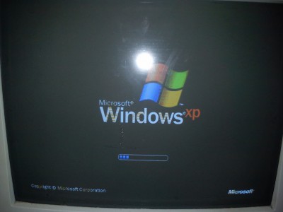

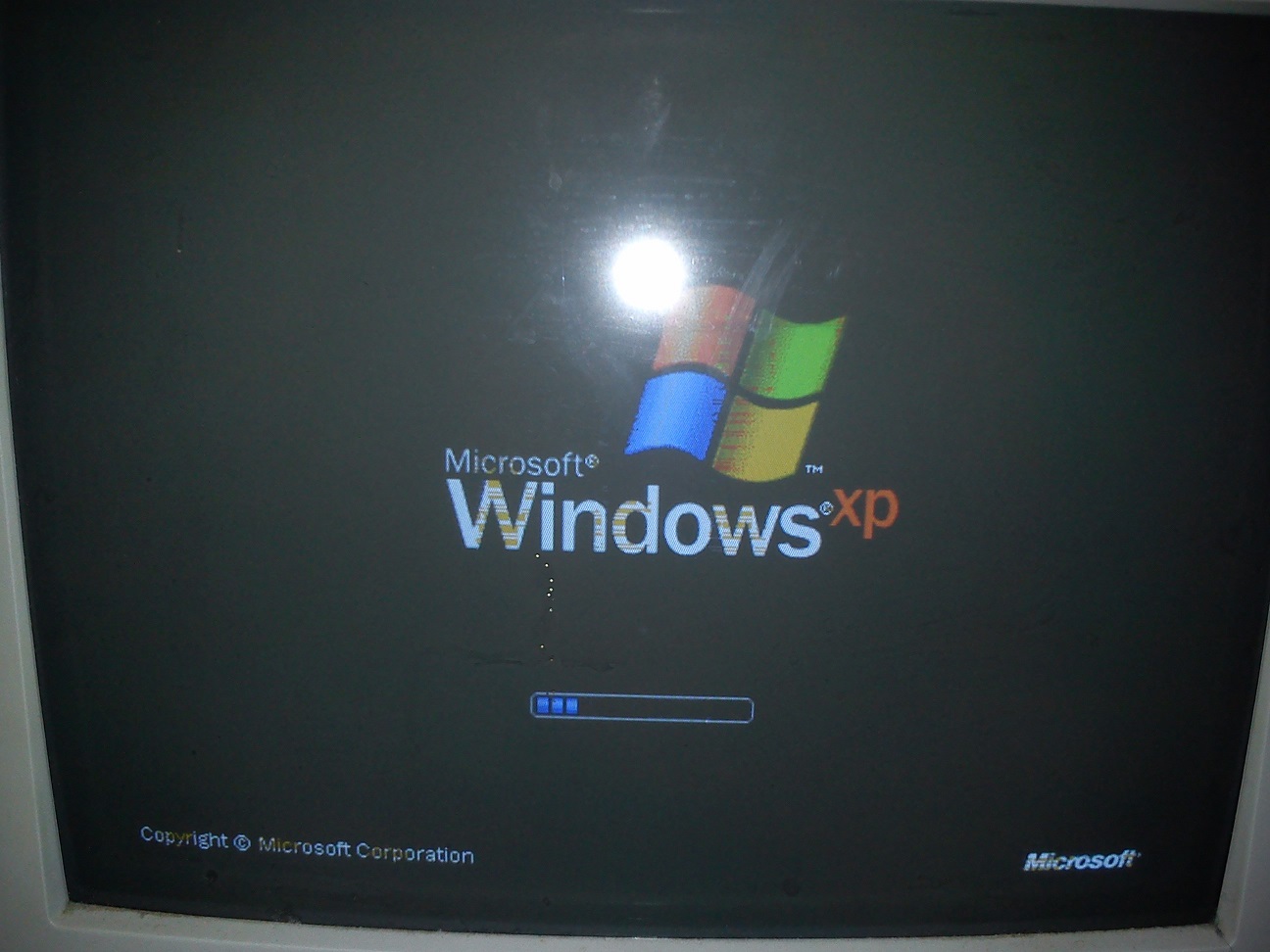

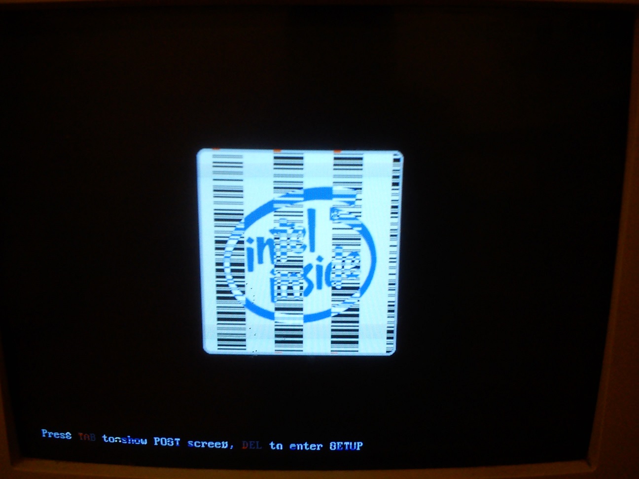

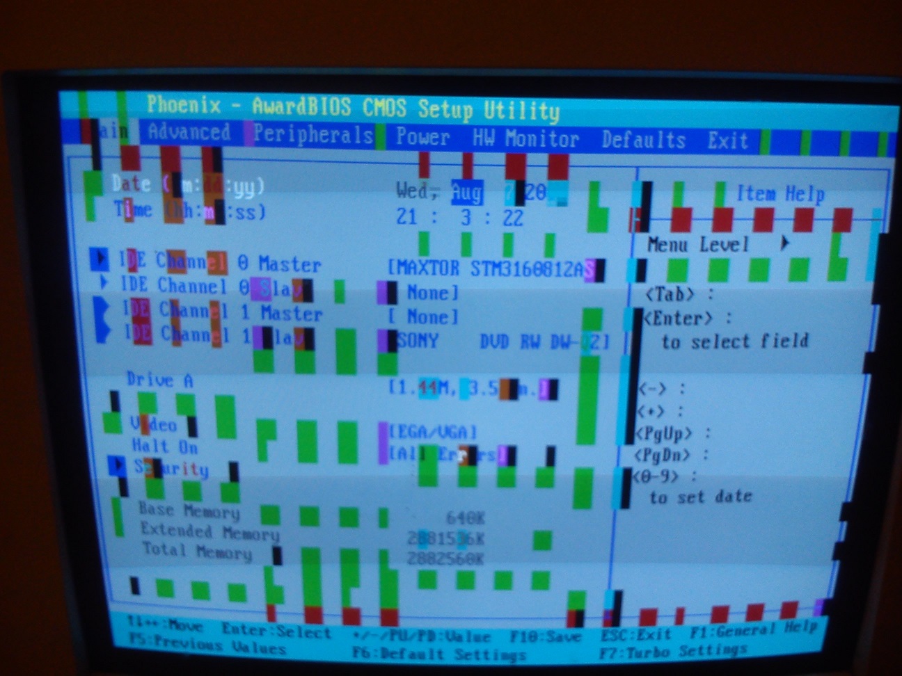

Като се пусне компа на екрна излизат тези квадратчета като на снимките, а след като мине надписа с windows монитора дава само черен екран. Като смених видеото с друго проблем няма. Може ли да се оправи тази карта или да търся да купувам друга? Да ли е от паметта на картата или e от нещо друго ?
картата albatron 7300 gt.

Паметта е заминала според мен :/

Точно така. В хардуер.бг философите имат една тема за "печене" на платки във фурни.
Погледни я, да не слагам тука техен линк, има някакъв пробит шанс и да я закрепиш...
И мен ме беше страх да сложа едно FX 5200 в микровълновата и само я натоплих със сашоар и проработи!

Разни дъна на Pavilion-и с подобен проблем (получен от прегряване) ги поправят по разни фирми чрез презапояване, ама не знам дали няма да ти излезе по-евтино да си купиш друга... Не мога да си спомня колко даде един познат за въпросната услуга. А и след 3-тото ходене (веднъж на година), направо сменихме дъното. Май по-добре да си вземеш нова с читаво охлаждане.

Ако се реболне чипа както трябва ще стане вечна, но конкретния случай ремонта ще трува повече от картата.
Печи я 2 мин на 180-200C и като я извадиш гледай да не пипаш нищо по еле ментите. Ако стане стане... Преди това се маха охладител, паста и всички пластмасови елемени, които подлежат на демонтаж, останалите ще издеянат.

Малко развитие по темата. Нагрях картата с пистолет за горещ въздух и след пробата се оказа, че карттаа работи без дефектите които даваше преди това. Днес цял ден работи компа и няма проблеми. Ако даде пак проблем тогава вече ще мислим за смяна направо. :drunk

Виждала съм доста прецакани от неправилно пътуване през океана или прегряване техники, ремонтирани от велики "специалисти" с пистолет за горещ въдух...Ефектът е нетраен, дано да се радваш по-дълго на успеха :icon_lol Дори при правилно презапояване с нарочната станция няма гаранция, а инвестицията е безпредметна.
