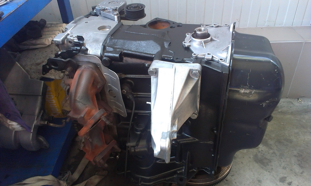

Владо стойката дали ше мое да я запазиш с картера на вр-а?
Не че съм ги виждал нито на абф-а нито на вр-а.....ама да си питам :)

ZeroCool написа:Владо стойката дали ше мое да я запазиш с картера на вр-а?
Болна тема му е това на него.

Радо Пеев написа:ZeroCool написа:Владо стойката дали ше мое да я запазиш с картера на вр-а?
На път съм да се откажа да го слагам
....С голяма мъка искам да Ви споделя,че е много вероятно колата да бъде вдигната заради този мотор
Или ако има начин да го повдигна стига да не опира в капака...така хем ще разтоваря малко и каретата..ще се мисли.Просто доколкото знам картера е кажи речи на нивото на ножа,което при мен ще е фатално ниско.- ZeroCool

тоя големия мотор да го повдигнеш....все ще намери къде да опре....
Ама.....няма невъзможни нещта :)
ама нали знаеш....купето доло полуоските нагоре...и първото място където ше опре е дългата полуоска в рога..филмец малко.
Нищо ше я дигнеш 7-8см нагоре то няма да се забележи :)
Другото е сух картер....ама там е скъпо и сравнително сложно....
И ако не се измисли като хората, може да е доста болезнено....

Вие добре ли сте ? да я дигне колко да я дигне , 1 - 2 пръста да му се наложи , повече на дали , един картер ако не можете да упазите ... ехеее
Да не говориме че той е с широкия нож
При корадото слиза много надолу мотора ама то има доста по малка предница
На Ванката /работника/ 3ката нали беше с Вр и си беше ниска ! С тесния нож и картера пак не стърчи на долу , все едно в16 ще слагаме в тоя голф
хайде стига
Да не говориме че той е с широкия нож При корадото слиза много надолу мотора ама то има доста по малка предница

judasss написа:
На Ванката /работника/ 3ката нали беше с Вр и си беше ниска ! С тесния нож и картера пак не стърчи на долу , все едно в16 ще слагаме в тоя голфхайде стига
Че нямам снимки колко намачкан е тоя картер, а маслената помпа колко беше разпорена и как заради нея хвърли чисто нови лагери ;)

Аз свалих моя картер защото видимо доста беше осуркан...Цедката се беше отбелязала отвътре на картера,но за мое щастие всичко е здраво.В момента почиствам и освежавам мотора,а през зимата ще взема комплект вериги ии живот и здраве февруари-март ще го сложа :)

и на моя се беше отличил за това вземи един голям чук и яко бой.....
дори моя стана като леген ама сега не опира в помпата...
Почисти добре тая помпа.Като я слагаш тая помпа потопи цедката в масло и я подкачи с масло на ръка.Тогава сложи картера и най накрая наливаш маслото ...
Лагери потърси колбеншмит по ефтинджос по добре са от някой фалшиви глико, а са и по скъпи ;)

Картера го изправих вече..масло задължително ще подкача преди първото палене,а лагерите няма да сменям.Отворих един биелен и състоянието му е много добро и за късмет се оказаха и оригиналните на мотора

вземи отвори на 6-ти цилиндър ако е тръгнал ще го хванеш от там ,винаги приключва първо 6-ти

Емо Йорданов написа:judasss написа:
точно с тоя намачкания картер и с тая разпорена помпа дойде и пробва колата както беше събрана това че ти му е.. майкта на мотора ЗОРЛЯМ си е твой проблем не си мисли че всички ВР6ци хвърлят лагери в храстите докато ги палят със смачкани картери защото точно със тоя картер и в това състояние аз съм карал колата сумати и време и предишния собственик на колата и той доста доволно си я покара ама ти понеже реши че си мега хипер майстор и умъртви перфектно работещ мотор а беше само за гумички...............
