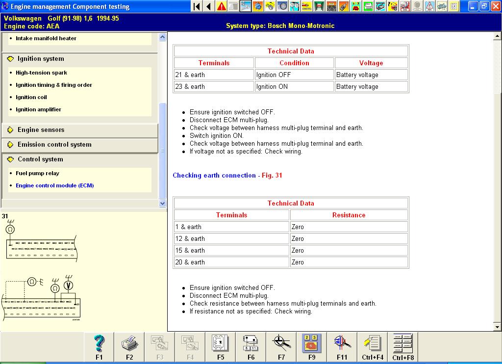

Провери масите към щепселното на ЕКУ-то.
1,12,15,20-трябва да ти дават пълно късо на оммер към минуса на акумулатора при откачен плюс.

1 и 20 ми дават кьсо на минуса (+ е откачен) 12 ми е празно, 15 не дава на кьсо това какво ще рече

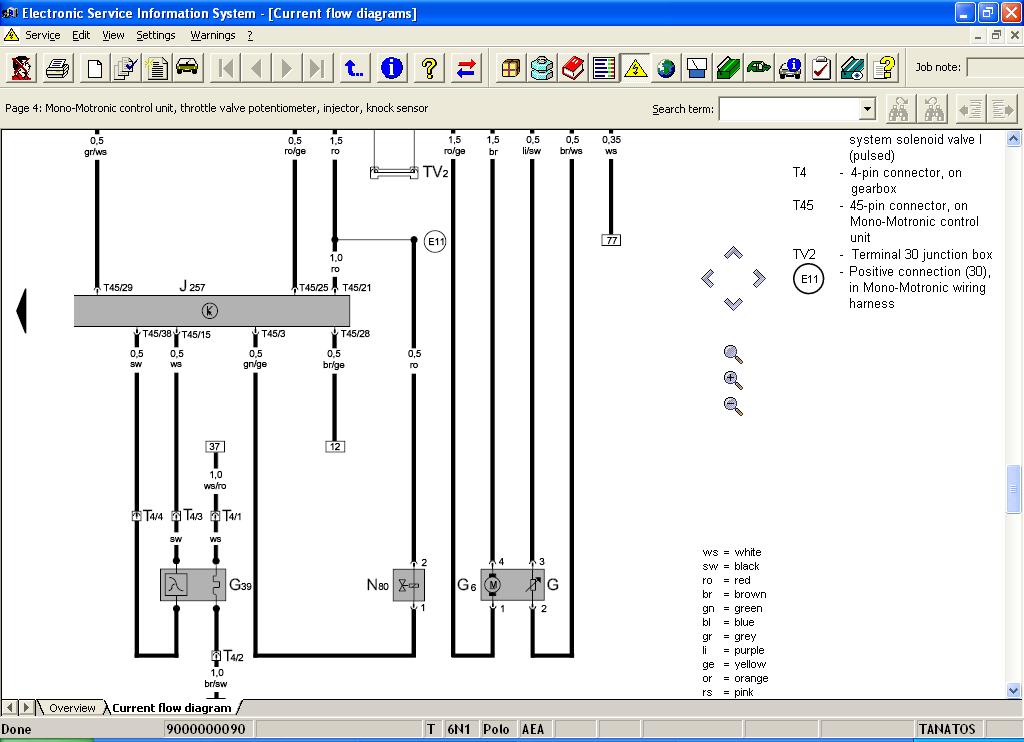

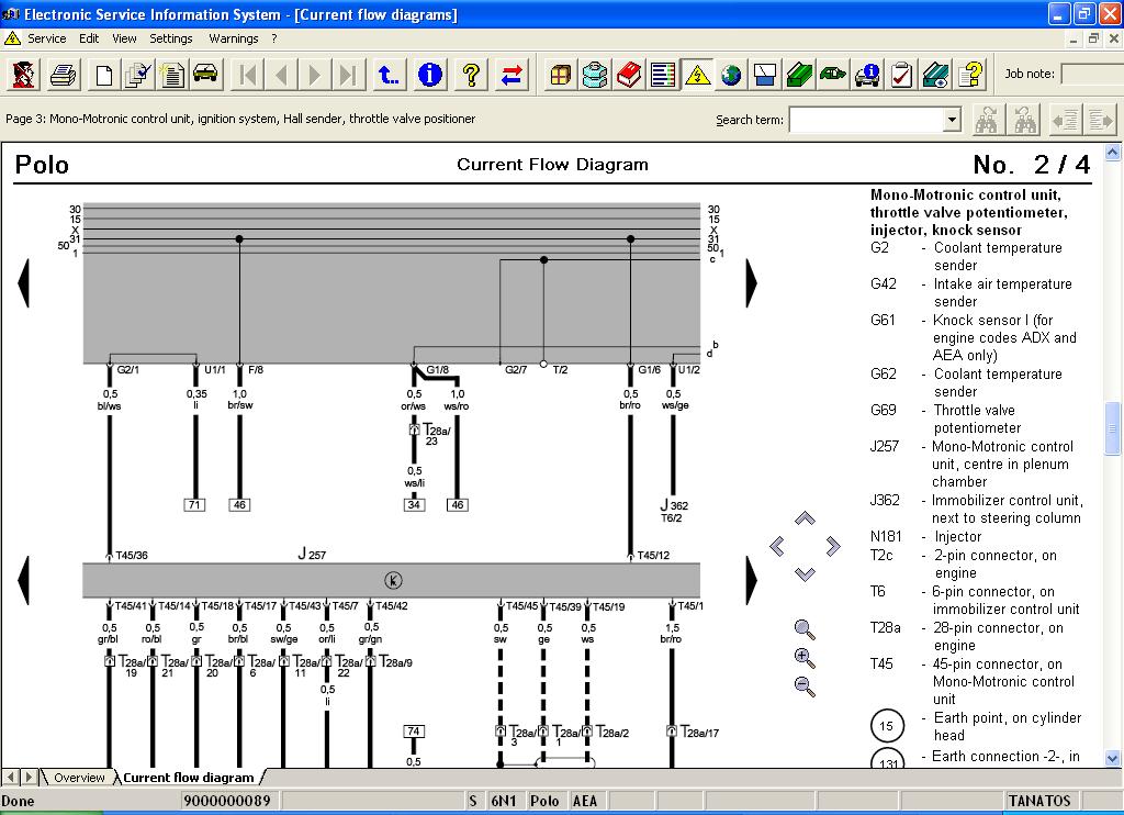

Колко ома ти дава 15.

Остави го извод 15.Дават го и според двете програми да отива на ламбдата.Според аутодатата трябва да е пълно късо към корпус,а според схемата няма как да стане ако няма връзка с корпуса на ламбдата и най вероятно е така.Виж защо изв.12 е празен.Навсякъде го дават че трябва да го има.

Кафяв с червена ивица 0.5мм2.Идва от блока с предпазителите.Виж дали насреща му има щифт на буксата на ЕКУ.Не съм отварял такова колега,ако някой колега го има същото да провери дали е така.Карам те да проверяваш масите защото именно масата която се комутира към инжектора ти липсва.Не може и с двата блока да прави едно и също. Отпред под цилиндровата глава на блока има едни маси.Провери дали са здрави.Със второто ЕКУ пали ли на газ.
P.S. Сега погледнах че извод 12 го дават само за някои модели.Така че може и да го нямаш.
