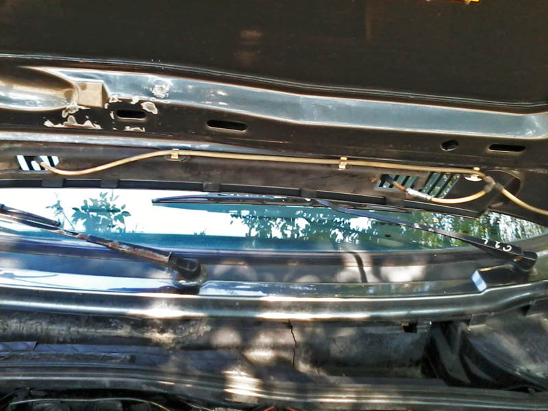

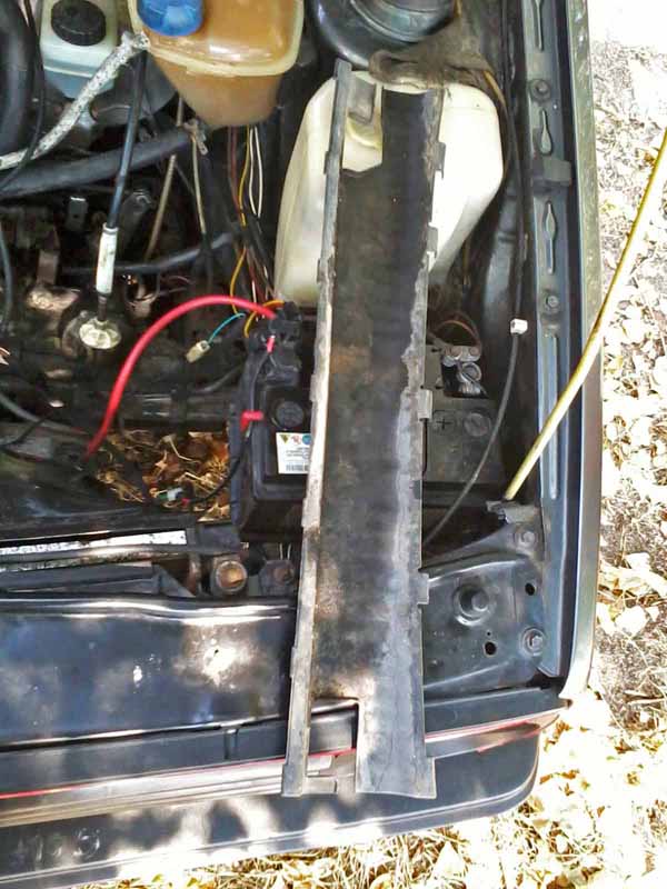

От днес с нещо което не се среща много често, пластмасова кора, която стой под отворите на предния капак :smile
