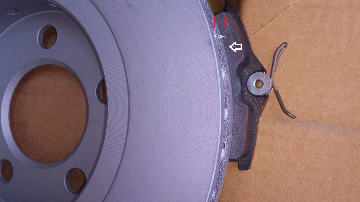

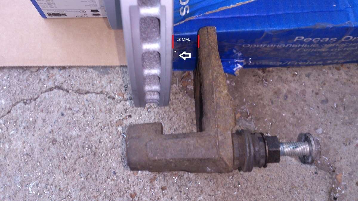

Някой има ли идея защо задни в.дискове,апарати и супорти от ГОЛФ 4 V-6 4 motion 256мм.не пасват на 1,8Т?Накладките не застават срещу диска и излизат от периферията му(навън)и излиза че дискът трябва да е 266мм.а не 256мм.Налага се да се подложи 23мм.м/у моста и супорта зада застане канала на супорта срещу диска а не 5/6мм.както пише навсякъде!Получава се нещо подобно!
Оказа се че супортите не са от V-6 4MOTION затова не пасват!поредният измамник колега от форума NIO4AK ми ги пробута.

Задните съпорти при 4 моушън са различни от тези които са само на предно.
Най-лесно става с шайби 5мм м/у съпорта и ушите на моста.
