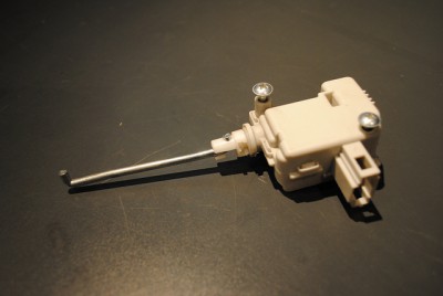

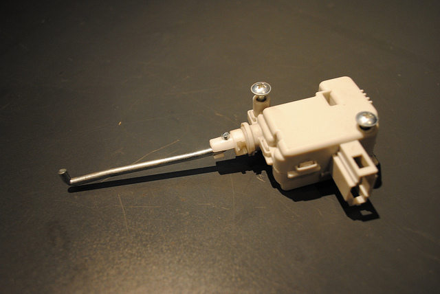

Днеска махнах кората на багажника и започнах да си играя за да видя какво става и май се оказа че механизъмчето което отключва и заключва се е прецакало не вдига и смъква докрай петлето. И сега през седмицата 1-во ще напръскам навсякъде с някакъв спрей за смаска и ако не стане ще трябва да сменя това механизъмче !
Става дума за ето това нещо.

При мен се получи същият проблем. Слизам от колата опитвам се да отворя багажника и не става. Чува се как мащинката се движи но не отваря. Става въпрос за VW Bora.

icceman написа:При мен се получи същият проблем. Слизам от колата опитвам се да отворя багажника и не става. Чува се как мащинката се движи но не отваря. Става въпрос за VW Bora.
Ако е седан-при нас е малко по друг механизма.Моторчето прилича на това-но при Бората самото моторче натиска върху една пластмасова джаджа която се чупи.Та тази джаджа задвижва система от лостове които отключват и заключват.Тази пластмаса е занитена за една ламаринена стойка и се продава за около 80лв.нова!

aliyatin.com написа:Ако е седан-при нас е малко по друг механизма.Моторчето прилича на това-но при Бората самото моторче натиска върху една пластмасова джаджа която се чупи.Та тази джаджа задвижва система от лостове които отключват и заключват.Тази пластмаса е занитена за една ламаринена стойка и се продава за около 80лв.нова!
Днес махнах кората и се оказа, че е счупено точно тази пластмаса.
Искам да попитам дали се продава само пластмасовата част или е заедно сас металната планка.

icceman написа:
Както писах по-горе пластмасата е занитена за металната планка и се продава като една част!Има си и номер по който може да се поръча ако я няма в наличност!80лв-беше преди година.При комбито самата планка е по-малка моторчето е същото но пласт масата е различна така че не са взаимно заменяеми!
