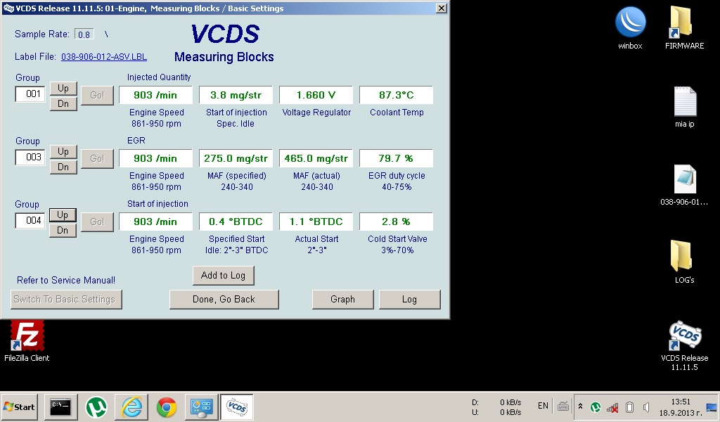

На колко мг. си на първи канал на загрял мотор на място по ВАГ-КОМ?

3,8 мг. Когато е студен мотора много играят иначе.

Тия милиграми са заводските, много са за стара кола, но проблема едва ли е от това. През зимата първия старт добър ли е? Провери вакуума достатъчно силен ли е и дали издърпва докрай лостчето на геометрията.
