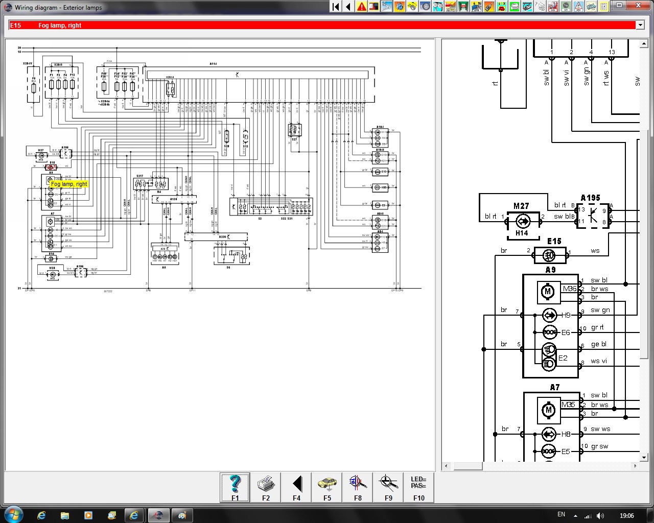

Така да го кажа имам няколко въпроса свързани с голф 5 и монтажа на оригинални халогени. Автомобила е голф 5 1.9 TDI 105 к.с. 2005г. и искам да сложа халогени на предвиденото му за това място. Питането е голф 5 управлява ли си халогените през комфорт модула или закупувам всичко необходимо за монтажа /халогени + решетки + копче/ и тръгват. Ако се управляват от комфорт модула как да разбера дали моя модул има предвидена тази функция от завода или не. Многократно е закачан на ВАГ ком но никъде не видях нещо свързано с активиране на халогени или просто нз къде да го намеря.

Здравей колега , халогените на петицата не минават през релета а влизат в електронен модул за управление , може да се наложи активиране с VCDS . Пускам ти и схемата а попитай в тази тема :http://www.vwclub.bg/forum/viewtopic.php?f=1&t=210398&hilit=%D0%90%D0%95%D0%95&start=750
