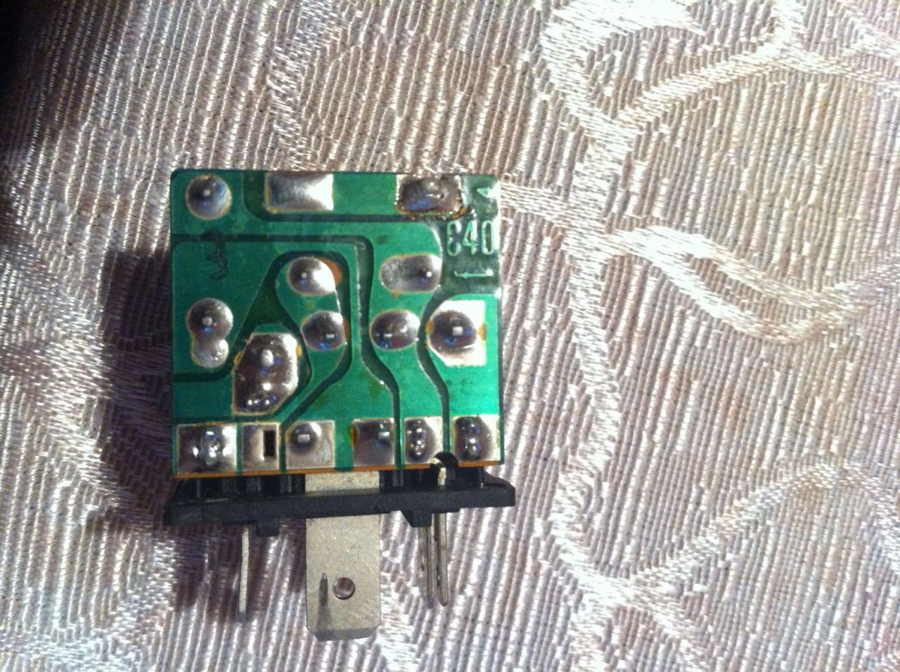

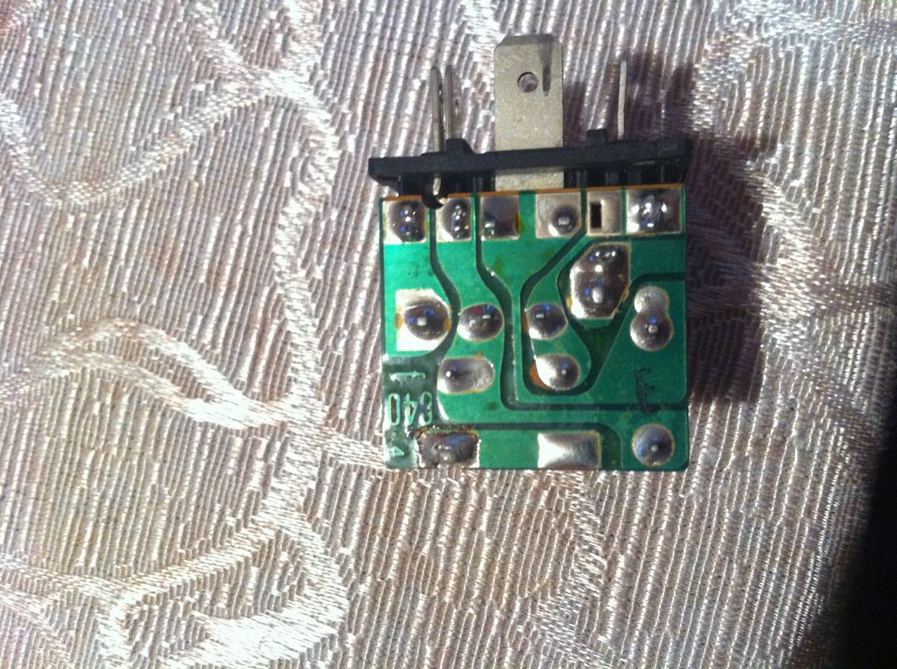

ето го и релето без да разбирам според мен е много зле и ще помоля някои които се е сблъсквал с този проблем да изкаже мнение

От снимката не се вижда ясно,но е добре поне превантивно да се презапоят спойките! Огледай добре контактите(от другата страна на платката) за нагар,ако е нужно го почисти.Релето може да грее и заради някаква не изправност на блок ,включен в неговата верига!

В единия край има нещо като ръжда или все едно е клеясало и това избледнялото по пистите на платката ме притеснява

Презапой спойките с поялник и колофон. Почисти контактната сисетма с водна шкурка от 200 нагоре,после с хартия и накрая издухай хубаво контактите , като леко повдигнеш контактите за да се махне отпадъка. Пробвай това, че е с минимални средства.Ново реле да купиш- знам ли на какъв боклук ще попаднеш ? От оргиналното по-добро няма.
