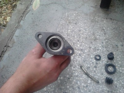

На родителите ми им трябваше колата за дестинация 35 км. Уредиха се. Звънят ми, педала на съединителя изведнъж "пропаднал". При работещ двигател, за щастие със скорост не повече от 20 км/час /тъкмо щели да спират/. След много ??? и от двете страни - общо взето нелогични въпроси и толкова отговори-затваряме телефоните. След малко звънят - "стана твърд -не се натиска"/преди това с ръка са го дръпнали догоре/. Лека -полека се прибират на 1-ва /най-големия късмет след ниската скорост, на която се е случил инцидента, е че са били на 3 км от вкъщи/.

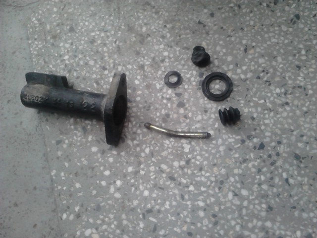

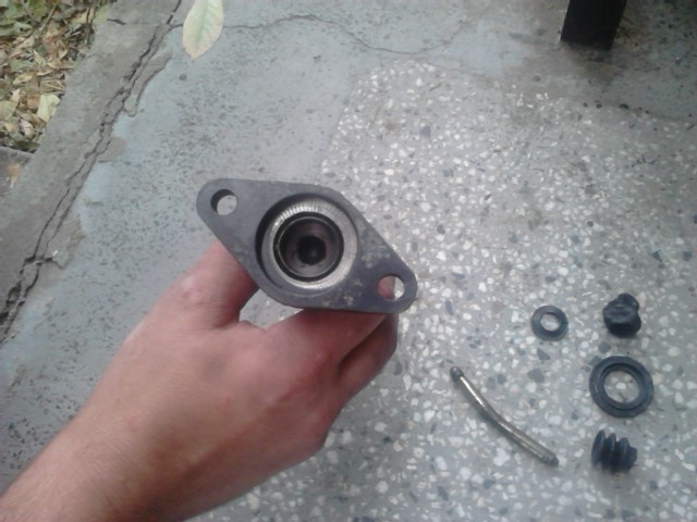

Днес го почвам и прилагам снимков материал на долната помпа. На горната ще Й сменя гумичките/ако се сменят и двете/ и маркучето от казанчето до нея, защото беше сцепено. А долната след тези поражения предполагам е за цялостна замяна. Движение в нея никакво при усилие приложено отвън -навътре. Вътре в ск.кутия с напипване установявам наличието на предполагам някакъв направляващ конус, но с отвор струва ми се доста голям относно диаметъра на буталцето.

Ориентирам се, но при тези поражения върху буталцето допускате ли, че ще се размина само с помпа?

Долната помпа може да е само следствие! Може да има проблем по самият съединител:скъсана вилка,счупени пластини по притискателя ....От снимката се вижда,че е изкривено буталцето!

Честито ще вадиш кутия :cry На вилката там където лежи щифта между нея и буталото,не трябва да има отвор.Там нормално има малка вдлъбнатина,колкото да не се изплъзва щифта.
Според мен при омекването на педала вилката се е пробила,щифта е влязъл навътре и се е запънал някъде по притискателя затова е крив(видно от снимката).При връщането на педала,пружинката която обира свободния ход е отворила цилиндъра докрай,затова после педала е бил твърд.Лошото е че може да има щети и по притискателя,зависи къде е опрял щифта.

Преди два часа успяхме с жената да извадим кутията, като сигурно и два часа след като всички връзки/болтове/ бяха свалени се опитвахме да Я измъкнем /нямам канал :redface /.Вилката наистина беше пробита. Буталцето само е драло по периферията на диска и външни други бели не виждам, но ми се иска да махна и съединителя да видя дали и той не е за смяна, защото скоро няма да ми се отваря пак. Но болтовете там са от рода на женски торкс и ще трябва да купувам бит за тях, а номера ми е неизвестен. Някой да има спомени какъв е?

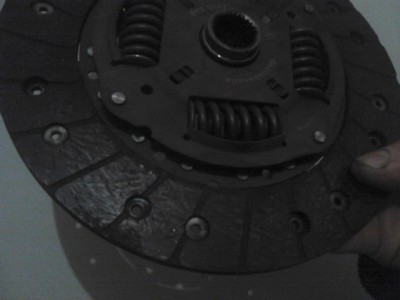

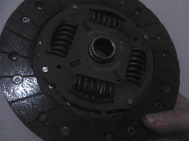

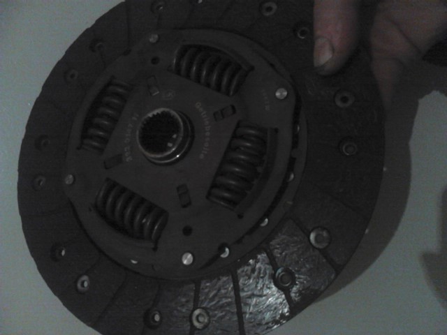

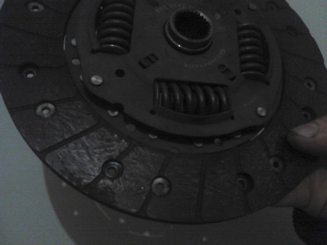

Свалих съединителя, но моля споделете как Ви се вижда феродовия диск!

Мани ги тези "промивки". Наливай си новото масълце и си свиркай. И най-добре смени съединителя комплект.
