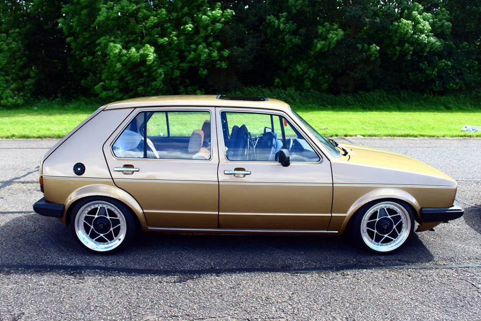

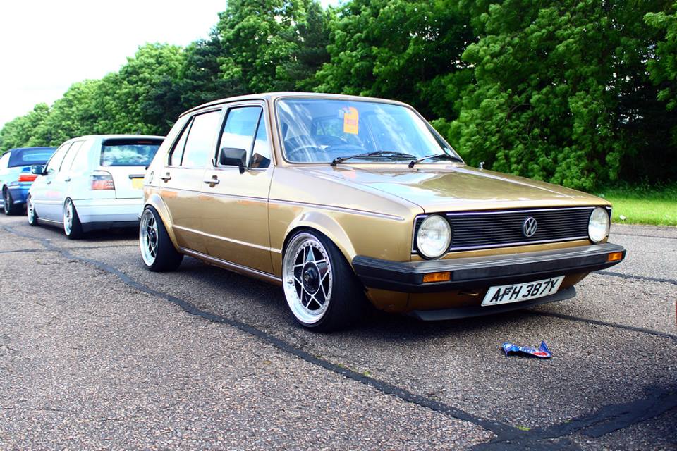

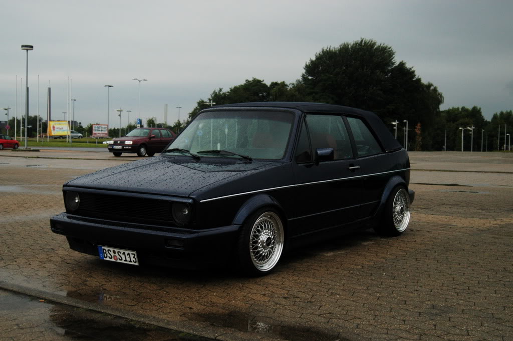

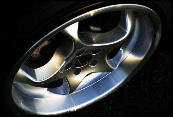

Благодаря колеги.... Да действително има база за развитие.... исками се да изглежда нещо такова........
П.п. Знаете ли точно как се водят джантите.
Weezy
Мнения: 1352
Регистриран на: Съб 14 мар 2009 23:08
Автомобил: VW Golf mk2 1987
Двигател: JP
Re: Моя нов Голф 1 кабриолет
Мнениеот Weezy » Пон 15 юли 2013 20:18
BBS RS

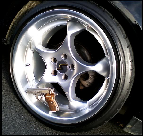

Вече имам и това....Space Lines 16'/9J 4x100.....

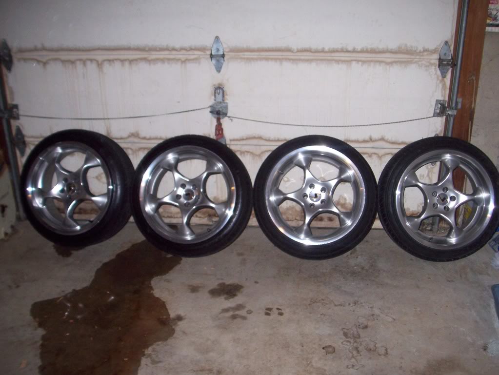

muko написа:Между временно се сдобих едни нови джантички ATF 15"./ 7'5 made in Germany малко са занимарени ама ще ги освежим....
Май ще остана с тези ...само,че ще бъдат боядисани наново...
Същите само,че с капачки...

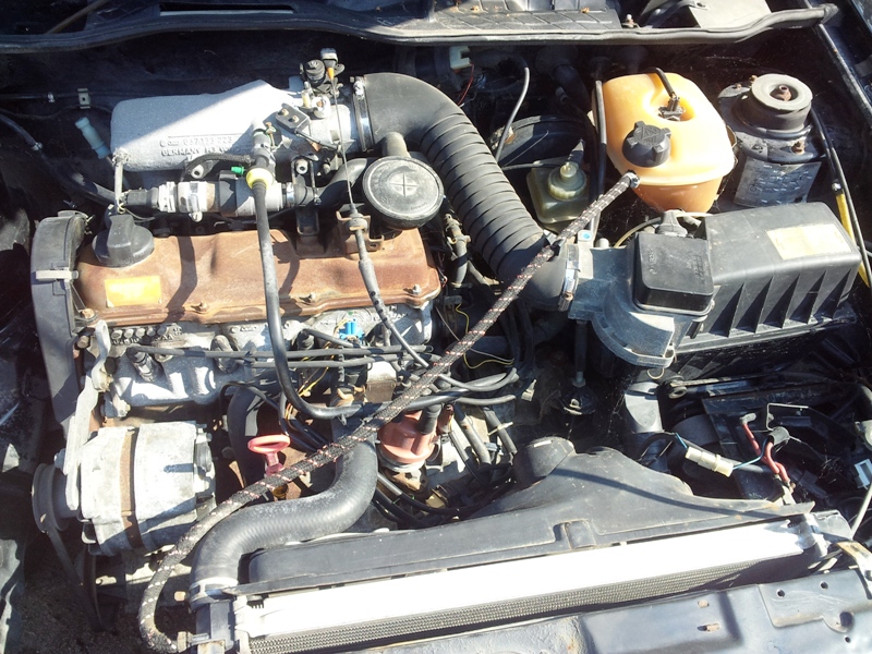

Здравейте ,
развитие по колата има ,но върви бавно и тегаво поради липса на достатачно време.
До къде съм стигнал:

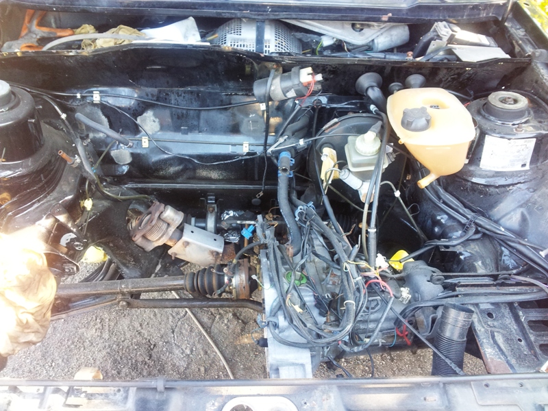

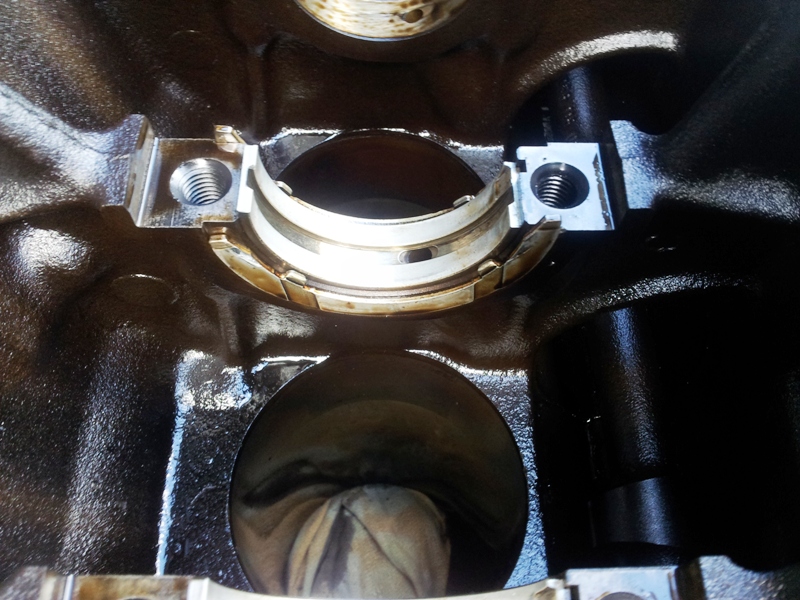

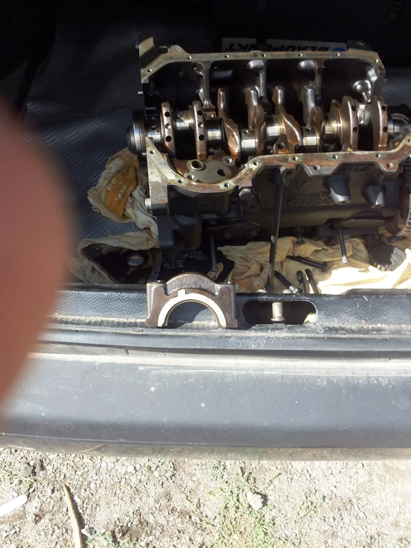

След като бях готов с ходовата част реших да мина към двигателя.Поради причината ,че колата не бе мърдана от мястото си поне 3 г. от стария собственик реших да ползвам една външна бензинова помпа /понеже мойте са спекали/ и да пробвам дали би запалила.Вързах я директно към рейката и подавах напрежение от др. акумулатор и след като нагнети малко я изключвахме.За радост и учудване запали много лесно ,обаче...винаги има обаче,колата започна да работи само на 3 цилиндъра като гледах кабелите и свещите бяха дори и ме наведи мисълта ,че имам подпушена дюза /не съм ги водил още на ултразвук/ и тогава дойде проблема......разшерителния съд се напълни с масалце.Реших ,че е издухала гарнитура и си викам "кога ще е гарга нека да е рошава" и започнах да разглобявам двигателя за пълна профилактика.Оказа се обаче ,че проблема е мнооого по дребен....масления охладител на масления филтър да вземе да се спука и оттам всичко това.....В момента двигателя е разглобен ще бъдат сменени биелни лагери,всички гарнитури,семеринги и главата заминава за Сливен,блока е боядисан черен....чудя се само как да освежа окислените алуминиеви части..алтернато,стартер...
muko
Мнения: 245
Регистриран на: Сря 06 фев 2008 17:58
Автомобил: VW Golf 2
Двигател: KR 1991
Местоположение: Раднево
Мнениеот muko » Нед 27 окт 2013 23:55
