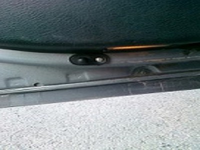

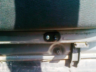

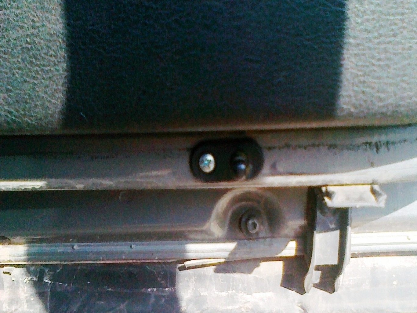

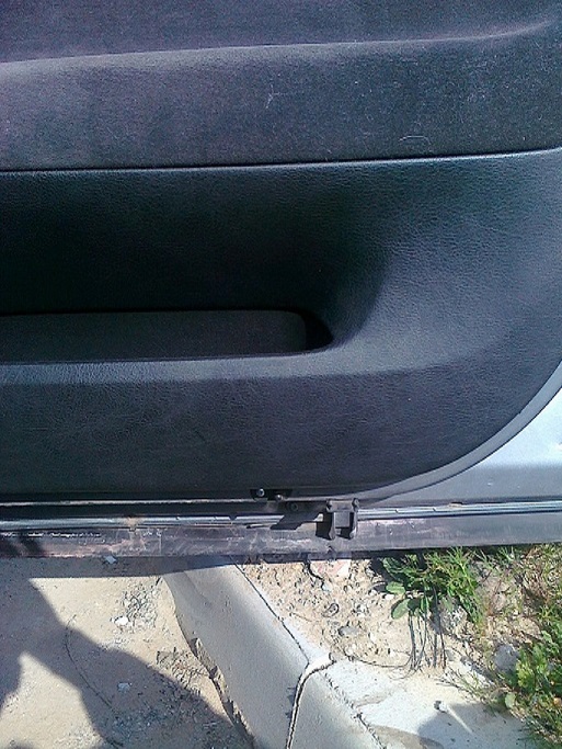

Обещаните снимки.Извинявам се за лошото качество. Кабела който трябва да се замаси при пасат б5,5 е кафяво-черен.

Това място е добро за бутона, НО ще пробие уплътнителя.
Когато направих тази "БГ рационализация", през 2010г., страница 14 от настоящата тема, го мислех това място за бутона!
След мен колега постави бутона на самата врата, но от към пантите, което е добро, НО по трудоемко.
Ще ползвам коментатора да напиша, Колеги с Голф 4, при вас кабела е КАФЯВО-БЯЛ.

Колеги година и половина две не се е пробило уплътнението а на мой приятел е доста преди мен.Снимки http://pavel1828.snimka.bg/automobiles/kopcheta.786719

Пробило, непробило- функцията на уплътнението е да уплътнява отдолу да не влиза кал и вода, когато бъде деформирано то спира да изпълнява тази си основна функция. В допълнение самият бутон, който е предпоставка за това уплътнението да се деформира започва да се замърсява по интензивно поради факта че стои възможно най ниско и на место където постоянно краката на пасажерите се допират при качване и слизане и в следствие на което те цапат уплътнението с кал и вода. Тези предпоставки ще разрушат рано или късно и бутона и уплътнението.
Там определено не е най удачното место за това !
Колега ти вече си го сложил там, но местото за този бутон е на колонката.
Още нещо което се досещам е че, когато уплътнението се пробие, вече регулираният бутон ще потъне по дълбоко и не е ясно дали ще работи коректно.
