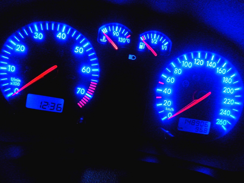

Благодарение на тази тема и аз си поиграх с моето табло. :beer Малко е лошо качеството на снимката, но толкова може телефона.

Здравейте колеги,ето какво сътворих и аз с моето табло.
Разликата е голяма
Ето и как стана цялото.
Извинявам се за качеството на снимките ама с такъв телефон разполагах.
