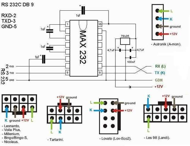

По въпроса за кабела как се прави, ако някой се интересува ще пусна схема. Трябва ви някакъв max232 или клонинг.
