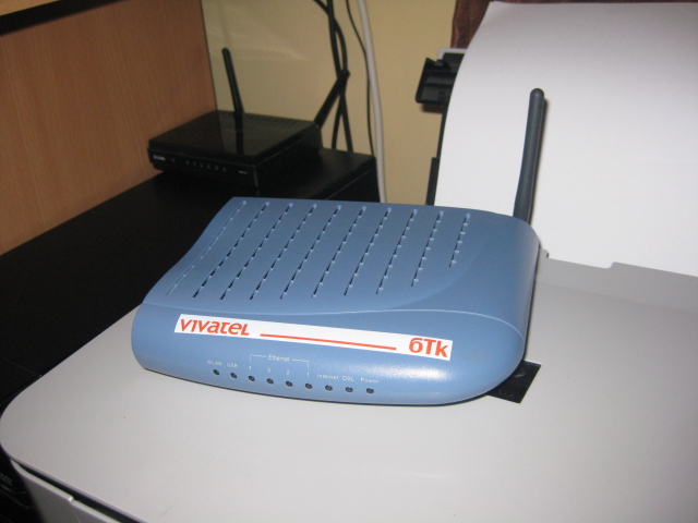

Някой знае ли, дали този рутер може да се ползва за интернет не от Виваком?

колега ако беше прочел темата щеше да разбереш че става стига само да можеш да си го инсталираш ;]

С Pirelli DRG-A124G става номера, няколко такива съм правил и си бачкат идеално след кабелен модем на близу.
Ако го имаш за без пари си е идеален.
Сменя му се първо фърмуера, че с оригиналния не се получава. Ето с този: 1.15-BT_WAN_ETH_TR069_AnnexM.bin (гугъл ще помогне в тегленето)
После от настройките му се указва да ползва първи порт като WAN (вход). Ако ще има безжична мрежа дава и се име и парола. И на едно място се цъкваше DHCP да раздава адресите автоматично.
Има доста теми из нета за този рутер изписани.

В момента цъкам от рутер на Vivacom(белите) вързан към нет на Булсатком...Всичко може,стига да ти се човърка :mhihi
Има доста теми из IT форумите,от там бях набарал информация как става.
