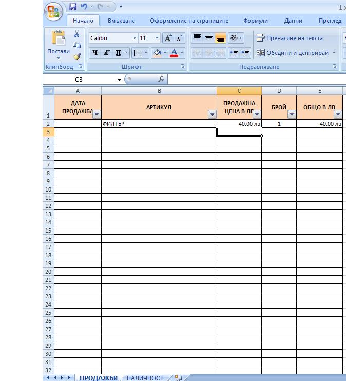

Здравейте, блъскам си главата с една таблица на Ексел, на която искам да направя следното:
Имам 2 листа. На първия са записани продажбите по артикули - "филтър", а на втория наличностите на склад - "филтър".
При записване на артикул "филтър" в първия лист в клетка от колона B, при указано количество в колона D - 1 брой, искам в искам в колона F на другия лист срещу артикул "филтър", бройките на склад да намаляват, в случая с 1.
Предварително благодаря!

=C2-SUMIF(Sheet1!B:B,"филтър",Sheet1!D:D)
тази формула я сложи в полето F2 "налични на склад"

Мерси много!
