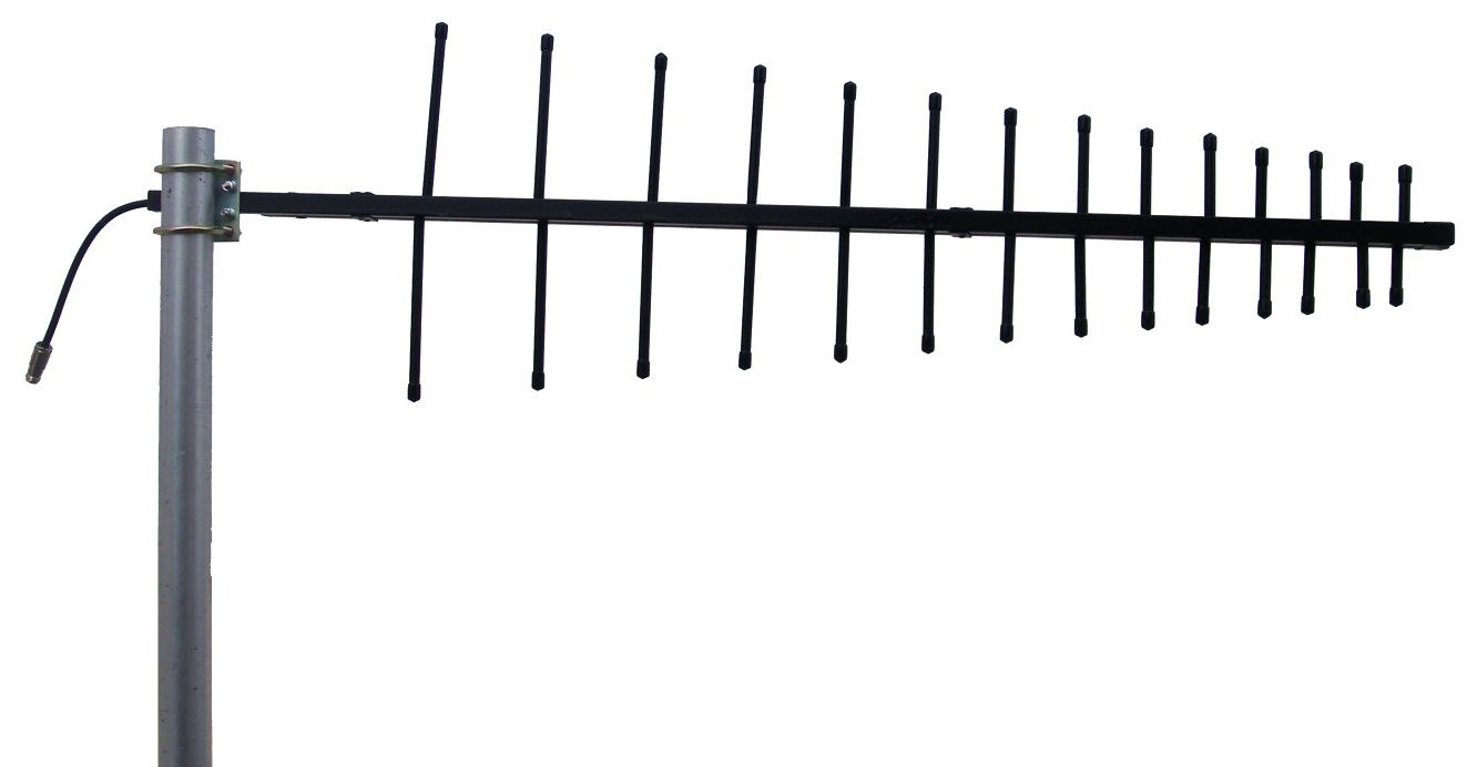

С антена от снимката горе хванах всички програми ,само че ... навън на двора. :mhihi
Вътре в стаята - нищо. С активна стайна антена (препоръчана за цифрова),хванах половината от възможните програми.Намерих стара комбинирана антена(от едно време) за метров и дециметров обхват ,и я поставих по подходящ начин на покрива.С нея всичко излезе перфектно. Без антенен усилвател ,или други приспособления.

Антената представлява нещо такова. Поставена е като за вертикална поляризация.
Обаче в нашия район сигнала не е много слаб ,тъй като наблизо има ретранслатор.
Антената е дълга около 1.5 метра.При мен глвния проблем може би е ,че къщите на съседите ми препречват пряката видимост към ретранслатора.
