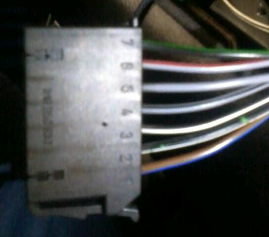

Предполагам, че е тази букса, защото открих N 30(черен кабел със бяла ивица и напречни зелени пръстени) в случая е на втора позиция на самата букса. Другият или другите два е/са цитирам ' 87 /нормално отворения контакт на релето /-през два диода съответно до черен + бяла ивица и черен + зелена ивица/ляв и десен'мигач /' аз мисля че тук са два кабела единия е позиция 7 а другия на 3 както пише в цитата. Значи ако следваме логиката ако прекъсна позиции 2, 3 и 7 от буксата на снимката ще стане.

Сега пък нямам мигачи, според мен този кабел(черно белия с напрените зешени пръстени) е нещо като вход ако наметя изхода може и да стане.
