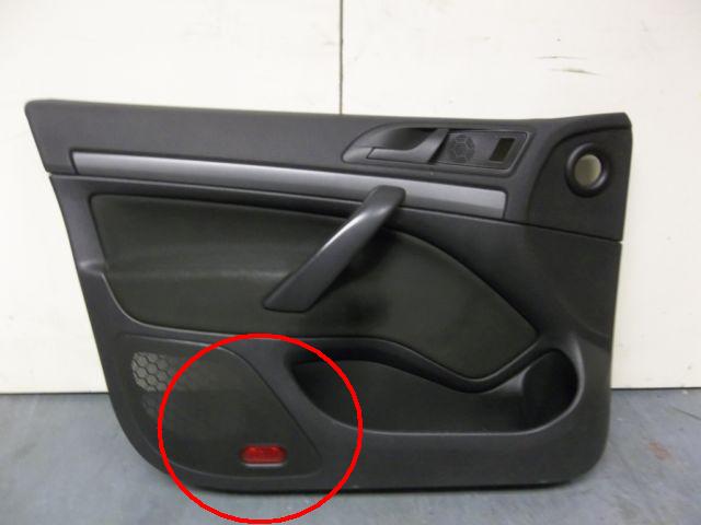

Добър ден колеги. Преди 7дни си закупих Шкода Октавия 1.9 ТДИ 100коня 2007г седанова. Искам да попитам знае ли някой да ли светат копчетата на парното и климатика. И лесно ли се сменяват стоповете на вратите ( предните ). Благодаря предварително за инфото.

добре дошъл! по принцип са осветени всички бутони и врътки - ако при теб не е така, значи вероятно са изгорели крушките или има друг проблем. а какви са тия "стопове" за които говориш?

Предполагам за плафончетата става въпрос,щипките са им в горната част при подпъхване на тънка плоска отверка падат много леко и без усилия.

Възможно е плафоните във вратите да нямат осветление, както е при Голф 5. Само светлоотразители са.

и при О1 в ниските нива на оборудване е така.

Тези във вратите са само светлоотразители и не светят при този модел, а врътката на парното се осветяват от една крушка която се намира под врътката за степените (изправяш я в вертикално положение и дърпаш - лесно става).

При един приятел на ОктавияII светят,може да е до оборудване но трябва да ги погледне колегата.
Моите също светят ,МКI.

Благодаря на всички за оказаното съдействие. Плафоните сигурно са само светлоотразители, защото и обурудването на колата е базово. А крушката на парното днес ще я демонтирам с нова.

Моята е Амбиенте и светят !
