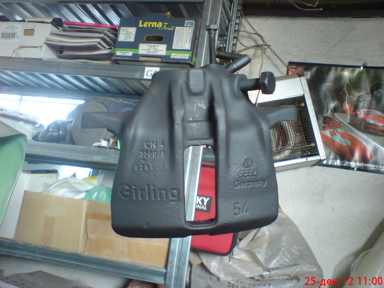

Колега мойте също са само с телена четка и бормашина.Тук вече боядисан:

Колеги и на мен ми предстой да боядисвам апаратите и барабаните но да ви попитам понеже виждам,че темата е вече старичка с какво ги боядисвахте от топлината не се ли олюпи боята ?? Преди боя грундирахте ли ги ??

Като се изчистят хубаво до блясък няма ядове ако ще и с обикновен спрей за 4-5лв
особено барабаните е препоръчително да се демонтират да може добре да се изтъркат. Аз моите барабани с ракета ги минавах с телен диск и очила че хвърчат телчета
после ги минах с преобразувател за ръжда и някакъв обикновен черен матов спрей и 2-3 години не са мръднали. А отпред апаратите не съм ги махал само завивам с парцали наоколо диска, амортисьора и т.н.... иначе съм ги пръскал само със спрей, без грундове, смениха жълт червен и син цвят. Преди купувах на dupli color термоустойчив спрей 9-10лв малко флаконче, ама последно си взех един светло-син обикновен спрей и ги опръсках
после ги минах с преобразувател за ръжда и някакъв обикновен черен матов спрей и 2-3 години не са мръднали. А отпред апаратите не съм ги махал само завивам с парцали наоколо диска, амортисьора и т.н.... иначе съм ги пръскал само със спрей, без грундове, смениха жълт червен и син цвят. Преди купувах на dupli color термоустойчив спрей 9-10лв малко флаконче, ама последно си взех един светло-син обикновен спрей и ги опръсках - Superman777
