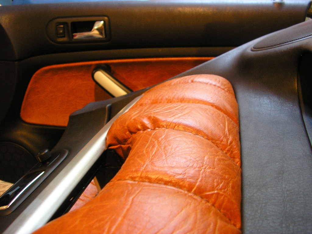

Pingvino написа:Колега, интересува ме дали като си претапицирал корите на вратите си слагал под бежовата кожа дунапрен или направо си лепил кожата?
Да, колега сложих дунапрен, но само там където си слагам ръката.

Колега,заповядай да видиш ако не си видял как е при мен с дунапрен 10мм!
