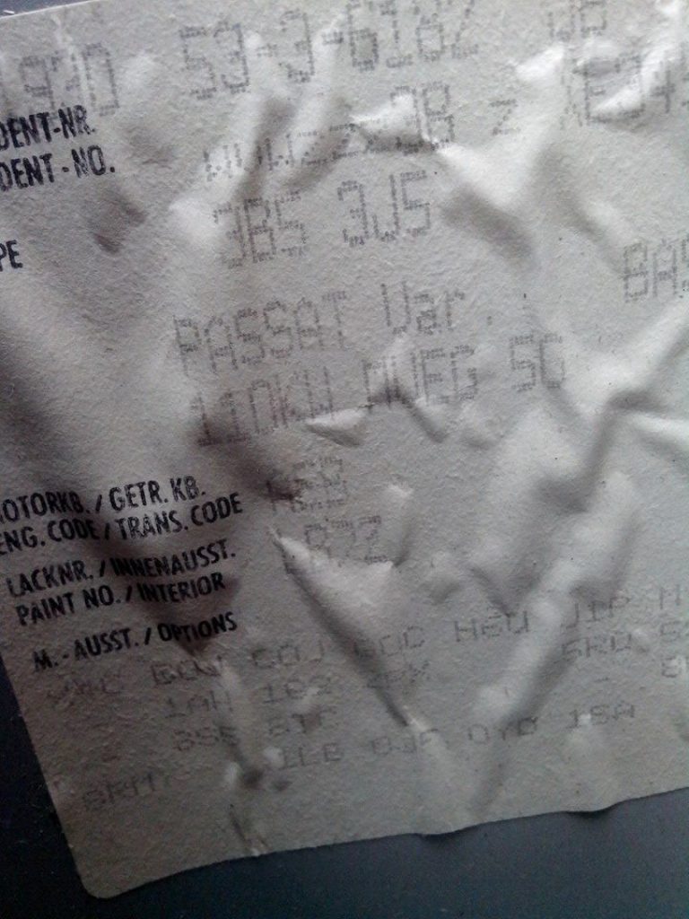

И теб ще оправим :biggrin качи тук лепенката от багажника да видим тегловите индекси на колата ти и да видим каква пружина да си търсиш :cool

Мнениеот basata-user » Нед 15 дек 2013 15:10
снимах но е малко трудно зареди газовата :icon_sad
колата изглежда така в момента :icon_sad

Мнениеот samo_pechka » Нед 15 дек 2013 18:46
Значи снимката е малко неясна , но като гледам 1BA е окачването , теглови индекс преден мост OJF ,а задния ? OYC или OYD ? И само отпред ли искаш малко да я смъкнеш или и отзад ? Като гледам снимката , сякаш отпред си е малко по-вирната или?
