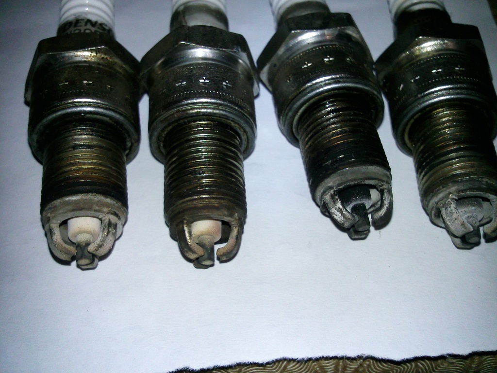

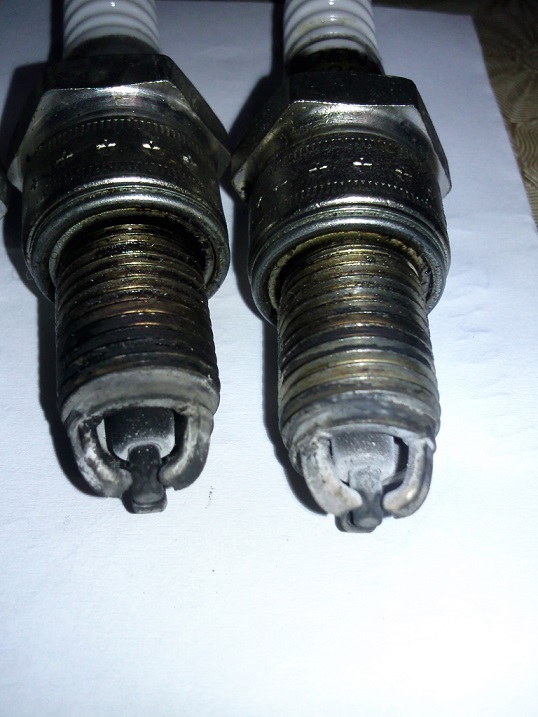

Честита Коледа колеги, здраве и безаварийни километри! Развитието е , че последната седмица не ми правеше проблем до вчера, когато пак не запали! Днес извадих свещите и сега слагам снимка да си кажете мнението. Моето е, че са за смяна, аз ги карам вече почти 25000км. , а преди това тъста каза, че ги е сменял ама кога точно поне още 10000км отгоре значи!

На последната снимка ясно се вижда разликата в работата на свещите. Нормални и добре работещи са тези отляво - с керемиден цвят на изолатора.
Това, колко електродни са не мисля, че е от значение. Важното е да се спазва разстоянието от производителя - т.е. да са по каталог. На автора мога да препоръчам да намери причината за това десните две свещи да изглеждат така.
