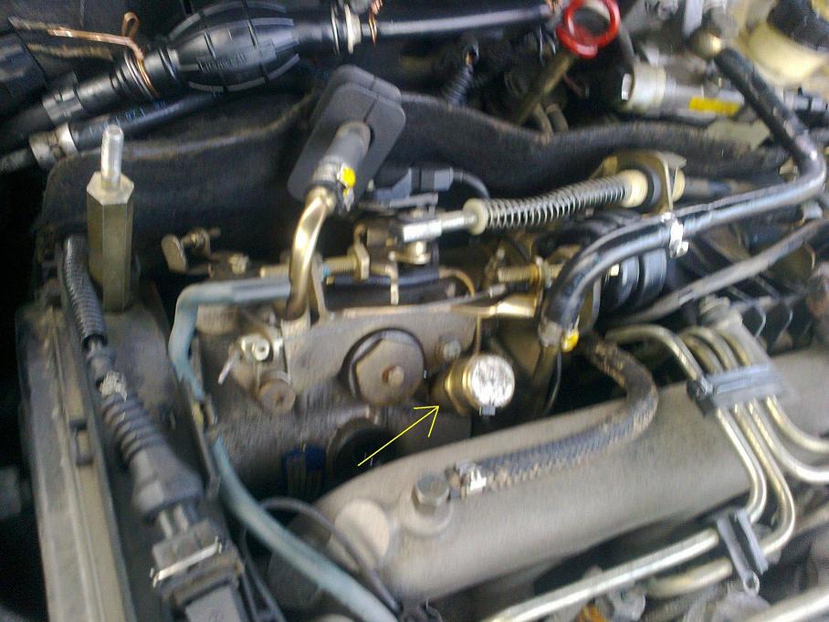

Здравейте незнам каква е тази част и дали е подменяема при домашни условия или сервиз... колата е Фиат браво 1.9тд а проблема ми е като въртя да паля от тази част под нея тече нафта... моля за помощ...

клапан празен ход е мисля,разкапсаловат се и текат сменя се супер лесно стига да го намериш.Може и уплатнението да е спекло под него развии го с ключ и погледни.Просто е

За съжаление не е уплътнението колега а от самото кабелче пуска нафта дори и като подкача нафта с помпичката ръчно от там я изхвърля половината сигурно маркучето сменя ли се...

разкапсаловал се е напълно,само смяна с др.Или импровизирай течен метал,смола или нз.
