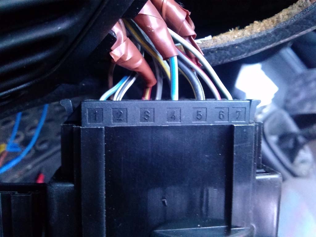

Модула е с два независими изхода към фаровете. Свързах се с производителя на модула. Уточнихме се, че мога да свържа двата силови изхода от него заедно на едно и също място. Всеки от тях е предвиден за мощност до 60W и само единият не е достатъчен да захранва два фара. При това положение най-удобното място за свързване се оказа снопът между ключа къси/дълги и кутията с предпазителите (нямам релета и на това място все още не са разделени на ляв и десен фар). Мястото е лесно достъпно и удобно за работа. Там също така съм взел и сигнал от дългите. Аз реших да управлявам късите, но ако някой иска да управлява дългите на това място може да свърже към дългите и изходите от модула. Цветовете на кабелите към които се свързвам - жълт(къси), бял(дълги).
Снимка 1
Както вече споменах, постоянен +, + при контакт и + при включване на габаритие взех от ключа за фаровете
Снимка 2, Снимка 3
(Постоянен +) - червено/жълт - (11) номер на клемата
(+ при контакт) - сиво/син - (4) номер на клема (вместо тази може да се ползва клема (5) - зелено/жълт)
(+ при включени габарити) - сиво/черен - (14) номер на клемата (вместо тази може да се ползва клема (6) - сиво/червен)

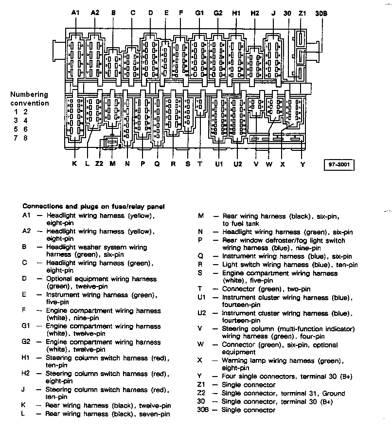

Според схемата, този (постоянен +) захранва габаритите. Т.е. предвиден е за по-малка сумарна мощност от колкото са два фара на 100%. Това ме накара да потърся по-сигурно място от където да взема (постоянен +). След като се снабдя с подходяща кабелна обувка (нямах такава на разположение при монтажа) ще го взема директно от кутията с бушоните.
Схема 2
Означените с "Y" са клемите с (постоянен +). На първата снимка съм показал с червеното кръгче къде се падат тези клеми.
