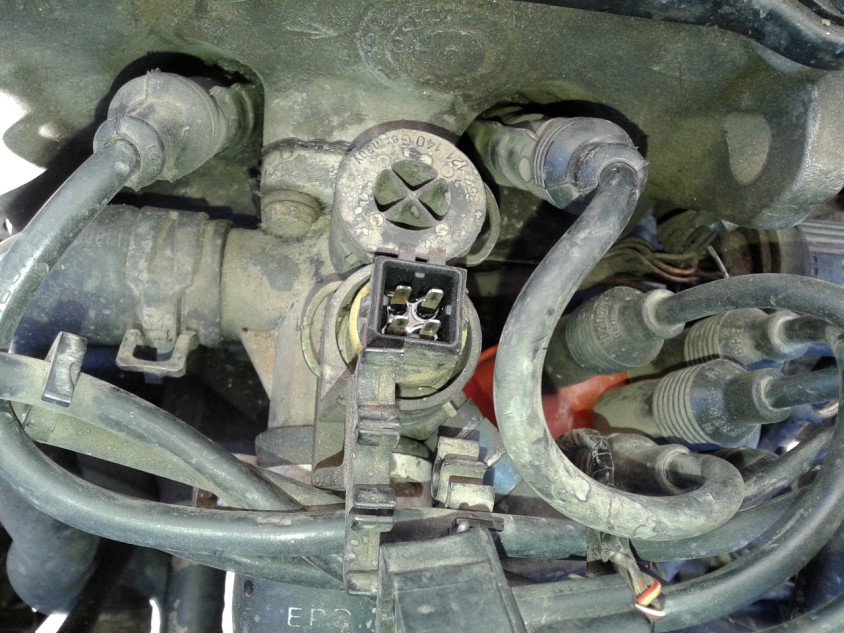

Този датчик на снимките как се нарича и как да го махна?

Това до колкото виждам е датчика за температурата на водата. Сваля се, като се махне тази пластмасовата скоба. Само на нея се държи.

Изтегли фибата наляво(ухото и стърчи ) , датчика ще се освободи.
Датчика е 4 пинов и е за водата.
Един път дава инфо на компира , втория път към таблото(до колкото знам).
Слага се тапа на негово място , но ако не искаш да си купуваш мокри кърпи , сложи го отново :Mr Green Fun

Има ли вероятност колата да пали трудно от нея?

Не съм чувал.....какво се случва с колата ?

Има вероятност да пали трудно,но не е и въобще.
Ако не пали хич,търси проблема другаде:бобина,датчик на хол,клеморед,компютър...

Това е температурен датчик които дава инфо на ЕКу-то, колко е загрял двигателя и от там компа контролира количеството бензин което да постъпи в двигателя.С две думи нещо като електронен смукач.ОТ него може да не пали,ако хвърля много гориво като мокри свещите(дави колата).

Ако до сега не е свалян,бая клатене и дърпане ще падне.
Може и тройника да счупиш,поне не е скъп.
И искай с новия датчик да ти дадат нов О-пръстен.
