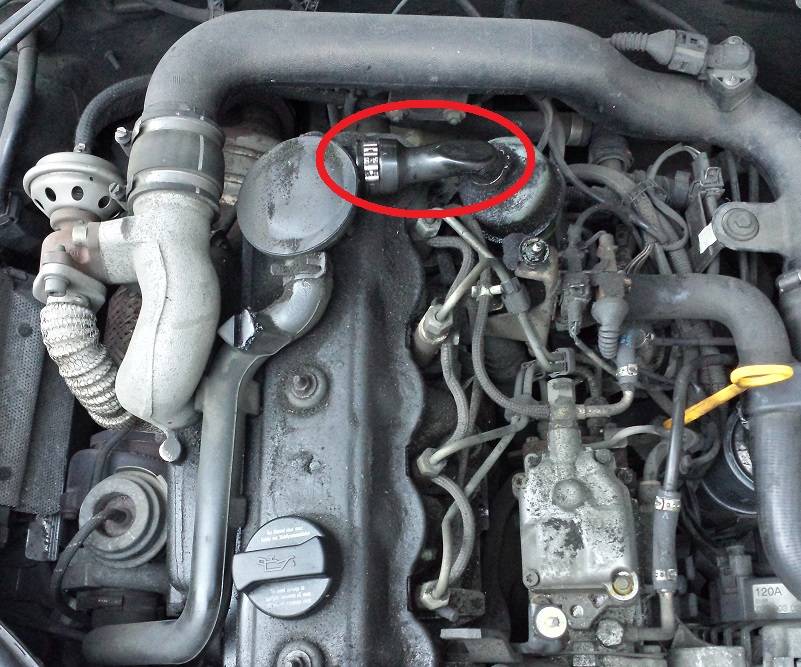

samo_pechka
Мнения: 9111
Re: Пасат Б5 АФН , моля за помощ !
Мнениеот samo_pechka » Чет 26 дек 2013 18:40
Една снимка на клапана ,тук ограденото в червено да не се гледа снимката е от нета , клапана е отгоре на капака и се вижда мн ясно на снимката ( до червеното оградено вляво )
огледай как е гумичката отдолу на клапана, още преди демонтажа на стария , ако там има омасляване ,купи и нея ( няма инак да задържа добре вакуума и клапана заради нея може да стои отворен допълнително)
Последна промяна от samo_pechka на Чет 26 дек 2013 18:42, променено общо 1 път.

viktoris
Мнения: 500
Регистриран на: Пон 10 ное 2008 0:54
Автомобил: Passat 98 AFN Galaxy AHU 97
Местоположение: Монтана
Re: Пасат Б5 АФН син дим и разход на масло, но не винаги
Мнениеот viktoris » Пет 27 дек 2013 2:41
Е тва клапан ли е .....то няма нищо вътре в него...
И това дето е от дясно на огрденото в червено аз го нямам ....но съм го виждал на много други ...да не е в него проблема ....Да не би то да задържа нещо вентилацията на картерните газове :rolleyes
samo_pechka
Мнения: 9111
Мнениеот samo_pechka » Пет 27 дек 2013 9:09
Има клапанче вътре :biggrin имам едно старо заметено някъде , ако изскочи , ще го отворя и снимам .
А за другото, то е така нареченото Oil catch tank , то няма какво да му се запуши според мен :rolleyes
