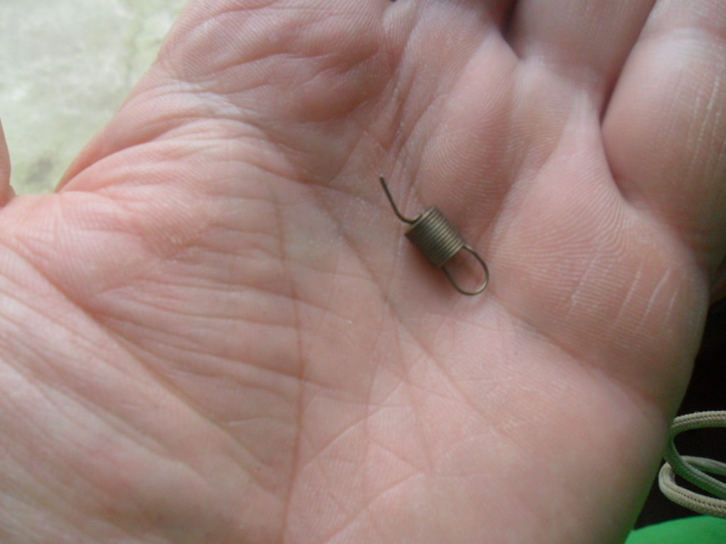

здравеите ако някои може да помогне как да сваля кората на багажника на пасат б 5,5.падна една пружинка и неще дасе заклу4ва.незнам от каде да го запо4на .
ето тази пружинка падна от закоп4алката

свалих кората благодаря колега .оба4е маи по нататък незнам ко да сторя незнам от каде е паднала тая пружина .изобщто продавалисе нова закоп4алка или трябва да диря втора рака

Пружината е от заключалката, поддържа палеца в самата заключалка.
Много лесно се сваля механизма с малко повечко усет и разглеждане, правих го без никаква подготовка преди месец и при мене така беше паднала и не се заключваше т.е. не се затваряше капака.

а нова прожинка ли сложи или използва пак тази,ако е нова кажи каде дая диря.благодаря предварително

готово оправихго наистина свалясе лесно ,използвах старата пужина,оганах я на ново.благодаря на вси4ки които помогнаха.които има сащия проблем да пише ще помагаме
