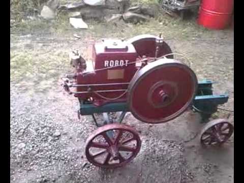

1 цилиндър е ,бензинов,четиритактов . Мислех,че момента на отваряне на клапаните е един и същ за едноцилиндровите и многоцилиндровите д-ли.Този двигател няма ремък,разпределителния вал се задвижва директно от коляновия .Няма и белязки .Аз му направих като изшмиргелих 2 от зъбите на разпределителния вал и съответния зъб от коляновия вал,който влиза между двата от разпр.вал.
eто и една ориентировъчна снимка от нета.не е същия ,но е подобен

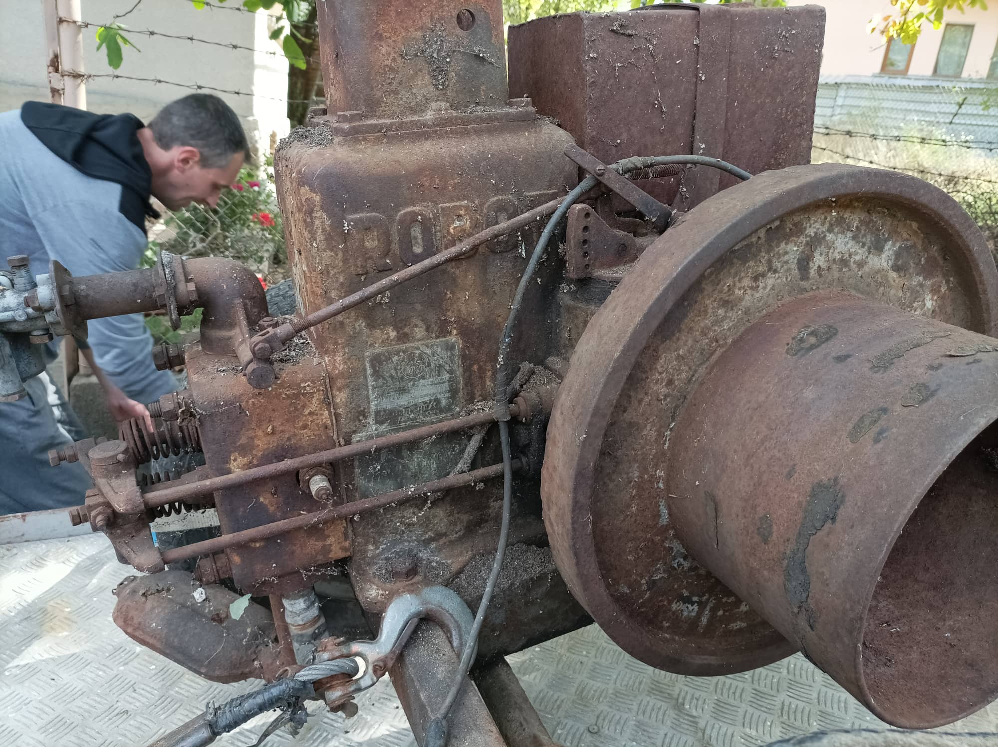

Здравейте, и аз спасих един такъв от вторичните.
Колега до къде докара мотора, минали са 8 години , имаш ли го още?
