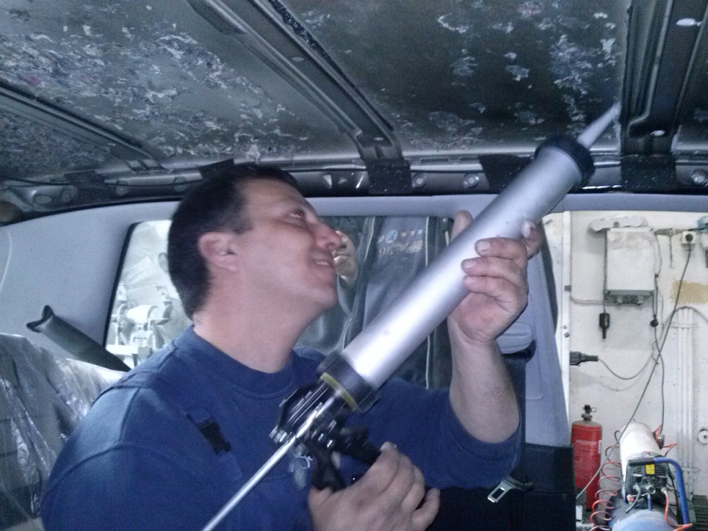

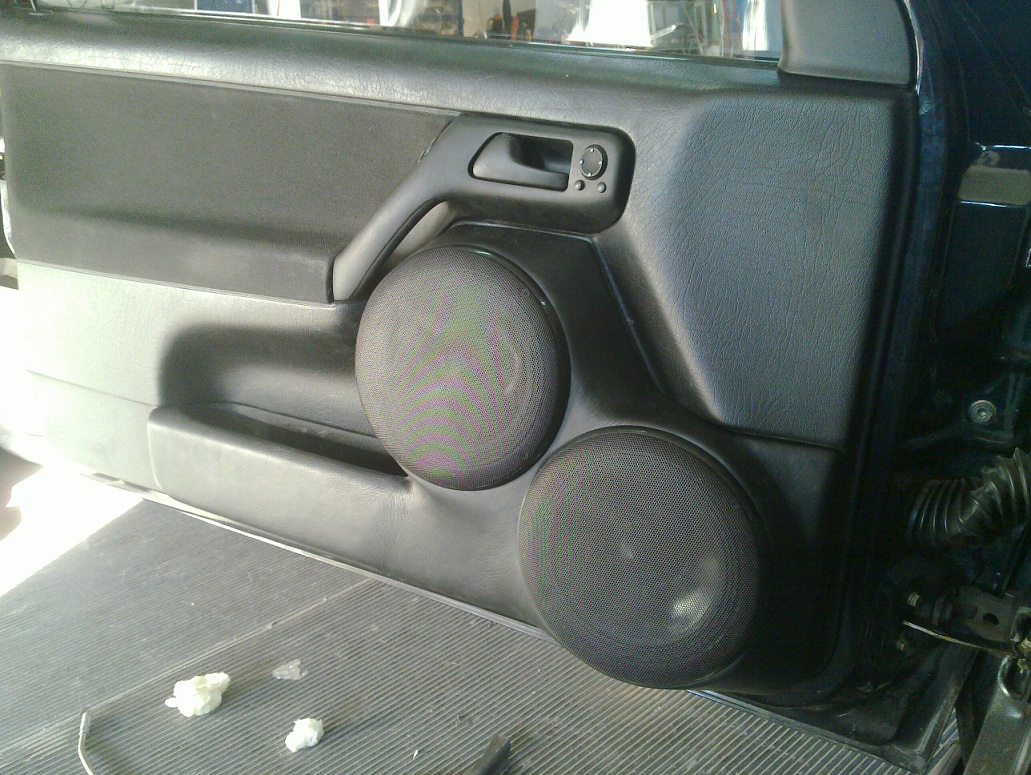

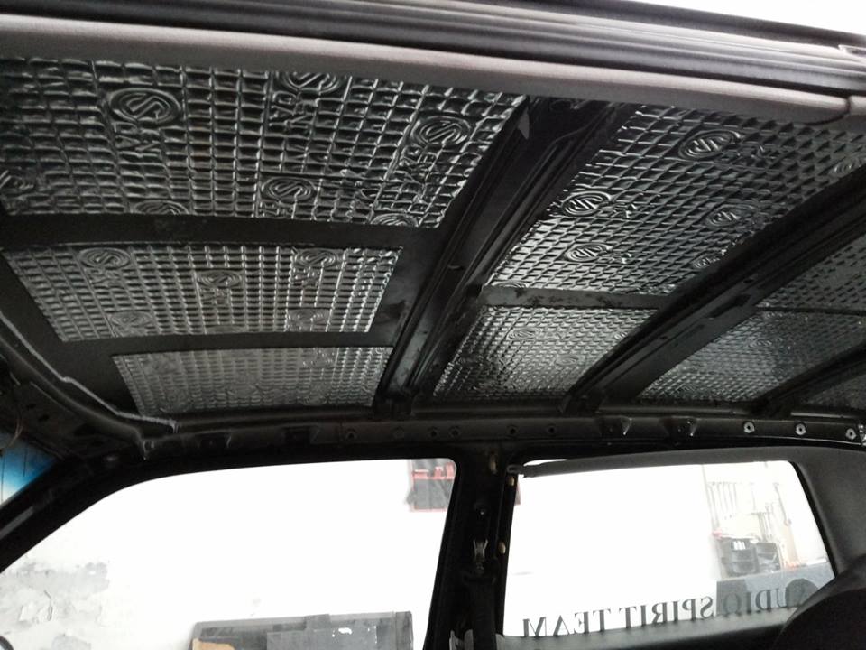

И последната новост по проекта е свързана с аудиото,та ето направо снимки.Ефекта от изолацията е поразителен

Тия греди заводско са си залепени за тавана обаче с годините лепилото старее и на почти всички коли, на които съм свалял тавана поне една е била отлепена. Това дето сте го направили с черния силикон е доста полезно :th_up

При нас от музиката нямаше една здрава,пък и на едно състезание имаше качен човек отгоре и се предадоха
