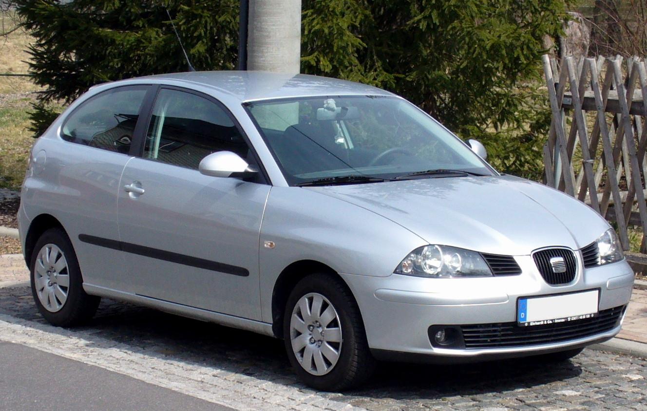

Здравейте, интересува ме как може да се източи бензина от резервоара на Сеат Ибиза ?
Опитахме с маркуч, но не става... ?
Ето и колата за която става въпрос
