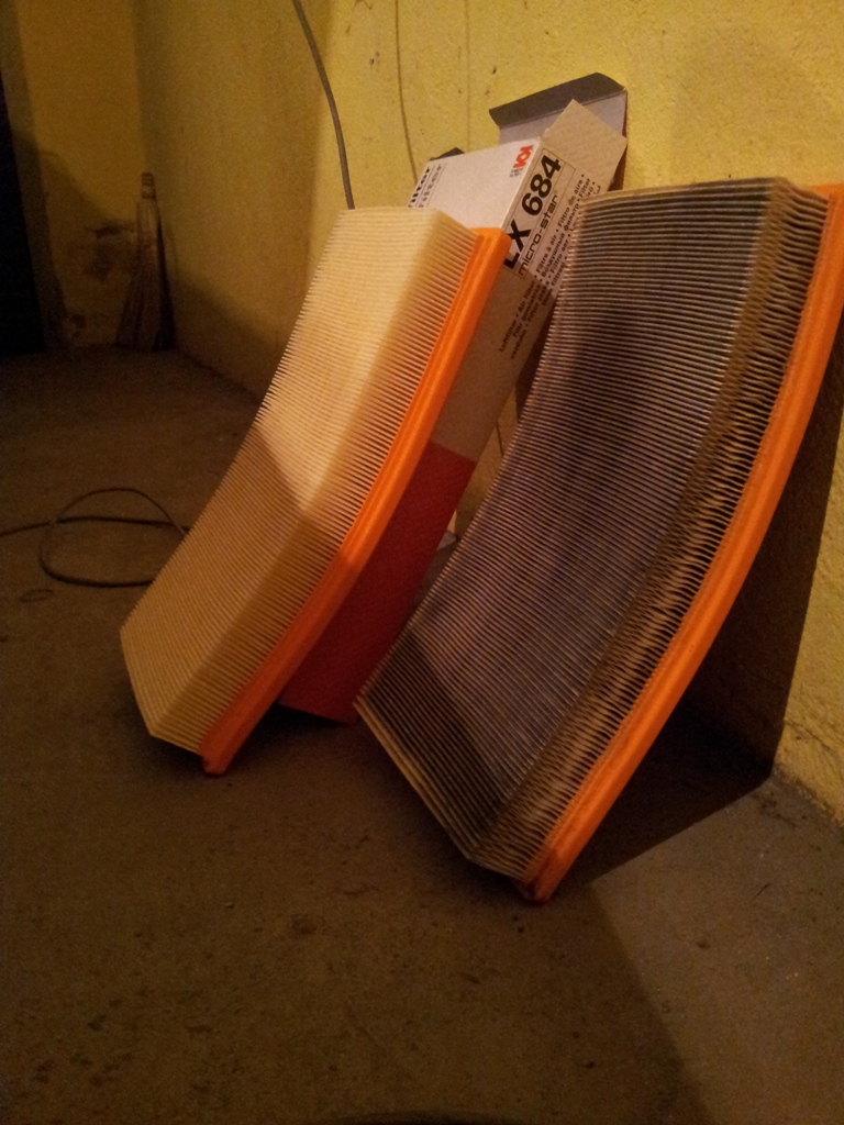

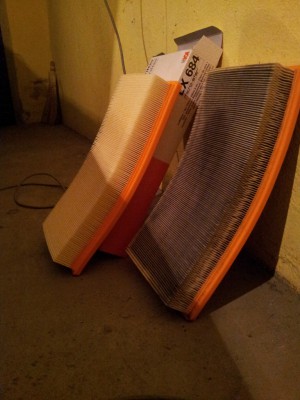

Въздушният ми филтър на 12000км хич не ме кефи...вече на 8000км.
И няма да изпреварвам камиони, че ремусите са им от ляво.
