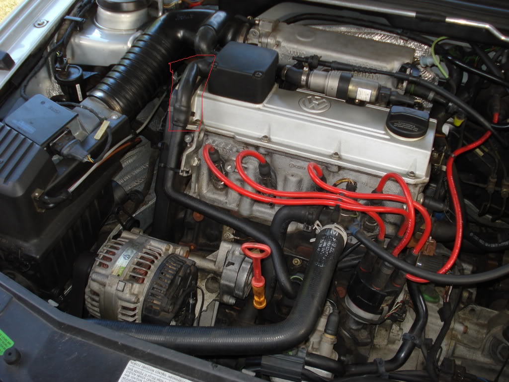

Проблемът ми е следният: В колата от известно време мирише на масло. Отидох при майстор, който ови с изолирбанд оградения детайл на снимката, каза че миришело от там и трябвало сега да спре. Продължава да дъха, но по-слабо.
Въпросите ми са:
- Какво точно е това (снимката е изтеглена от нета, моето е овито, а тук не)? Отворих из някакво руско упътване, но не успях да се ориентирам.
- Как да действам, да му нахакам още изолирбанд или друго?
Мерси!
Голф 3 AGG 1996, питане за компонент от двигателя и миризма

На снимката е ограден детайлът.

Потърси за картерна вентилация или картерни газове с търсачката!

Това е маркуч за картерните изпарения. Сменя се с нов. Изолирбанд няма да ти помогне особено.

mania написа: да му нахакам още изолирбанд или друго?
Мерси!
Или друго!
Вместо да 'абиш изолрбанд - вземи се разходи до "СекФом' и си купи един маркуч за 30-35лв.
Пасва си чудесно.
Моя е вече над 5-годишен. Само дето се е повтвърдил.

Моя се разпадаше и му хакнах 16 мм за вода.Бая е дебел и мисля че ще надживее колата.
Долу дето влиза в оная платмасовата джаджа в блока съм използвал пластмасов преходник от 16 на 19 мм.И е залепен със силикон за гарнитури на Рейнц.

Под 20 лева струва нов маркуч алтернативен вариант(не оригинален).

Bai Sando написа:Моя се разпадаше и му хакнах 16 мм за вода.Бая е дебел и мисля че ще надживее колата.
Не съм убеден!
Тоя воден маркуч се топи от маслата и бензина по-бързо от ледено кубче в коктейл Куба Либре, поставен на върха на Хеопсовата пирамида...
Ама пък е евтин!
Мое си го сменяш всяка събота

Минимум 2-3 години ще избута,пък и ми беше безплатен
До 2-3 години я камилата,я камиларя...имаше една приказка
Ако се продава някъде като оригиналния и е около 20 лв бих си купил,понеже си падам малко естет и не обичам разхвърляни и стърчащи маркучи.

Искам да попитам гледам за че говорите за маркуча,Самия маркуч влиза в една кутия точно над двигателя и точно кадето ляга върху двигателя ми избива масло възможно ли е да си я ремонтирам сам и какъв е точно проблема??БЛАГОДАРЯ ПРЕДВАРИТЕЛНО.

Проблема е в гуменото уплътнение, което седи на капака на клапаните.
При теб не е гумено, има пластмасова втулка?
Ооо... и при мен беше така!
Ама когато са я слагали тази втулка, е била гумено уплътнение!
Това е било преди 20 години и няколко трилиона градуса акумулирана жега
В ПоршеБг беше от порядъка на 5-6лв (не помня вече)
Развиваш болтовете, дръпваш клапана за маслените пари и внимателно почистваш парчетата. Внимавай, защото се троши и падат парченца при вала.
Надяваш новата гума на главата, на гумата надяваш клапана и си тип-топ!
При мен се наложи да изрежа част от стърчащата нагоре част от уплътнението. Беше много висока и не можех да сложа капачето с болтовете.
Иначе е супер елементарно и е работа за 5-10 мин ;)
