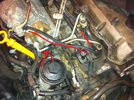

]Здравейте днес забелязах ,че някои маркучите които връщат неизползваното гориво към помпата на 1.9 сди са силно навлажнени.Смяната им изглежда елементарна.Въпроса ми е след като се свалят ще навлезе ли въздух в системата и ако да как става обезвъздушаването?Потърсих такава тема но не открих.Също така казанчето за хидравликата е поставено на много деликатно място и не виждам как бих могъл да стигна до него за да видя има ли нужда да се долее!?Има ли си някакъв по лесен начин или трябва да свалям акумолатора и други чаркове за да стигне до него?

За смяната на маркучетата за обратна нафта ти трябва само хубав маркуч(в Авто+ има) около 1м. и нож. Махаш слагаш и палиш, няма страшно. А, казвам от къде да си купиш защото преди това смянх няколко пъти от други места и е трагедия.

В Стара Загора незнам дали има точно такъв магазин,но по важното е че няма нужда от някакви допълнителни интервенции след смяната на маркучетата.
