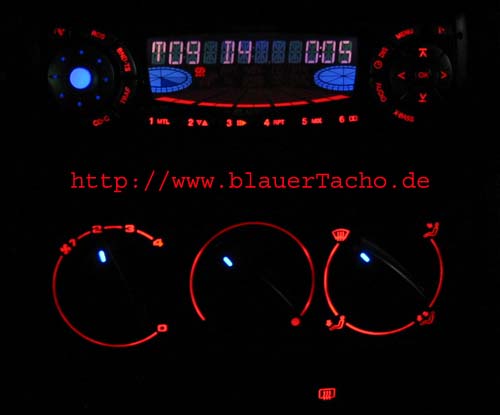

Погледни тук Колега http://www.blauertacho.de/doc/vw/golf_3/heizung/umbau_eines_golf_3_vento_heizungsregler_auf_rot_blaue_beleuchtung.htm

Това е снимка от сайта който колега е дал . Но точно така го направих и аз само връзката отзад ми беше по различна и се получи перфектно.

Да и аз разгледах от сайта на колегата и точно тази снимка ми хареса как изглежда,но навън е куче студ и ще го правя по нататък. :mhihi
