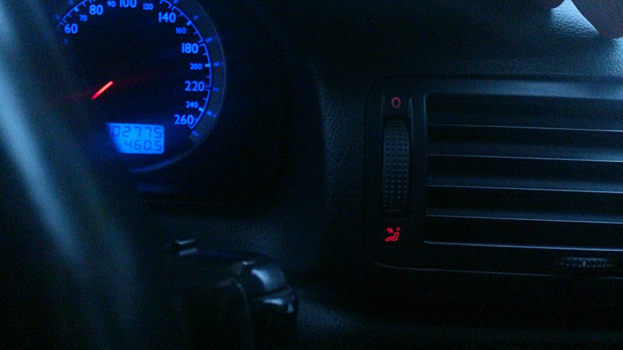

Re: Б5 смяна светлини до въздуховодите - как ?
Това са моите с резистор 560ома и 3мм червен диод. Сложих диоди само на крайните духалки , понеже крушките не централните си светиха. Разлика в силата на светене няма, но пак по-далечния символ свети малко по-слабо.

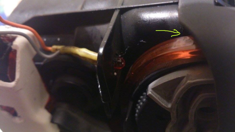

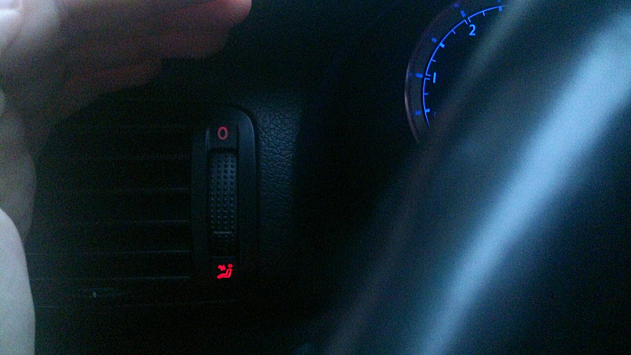

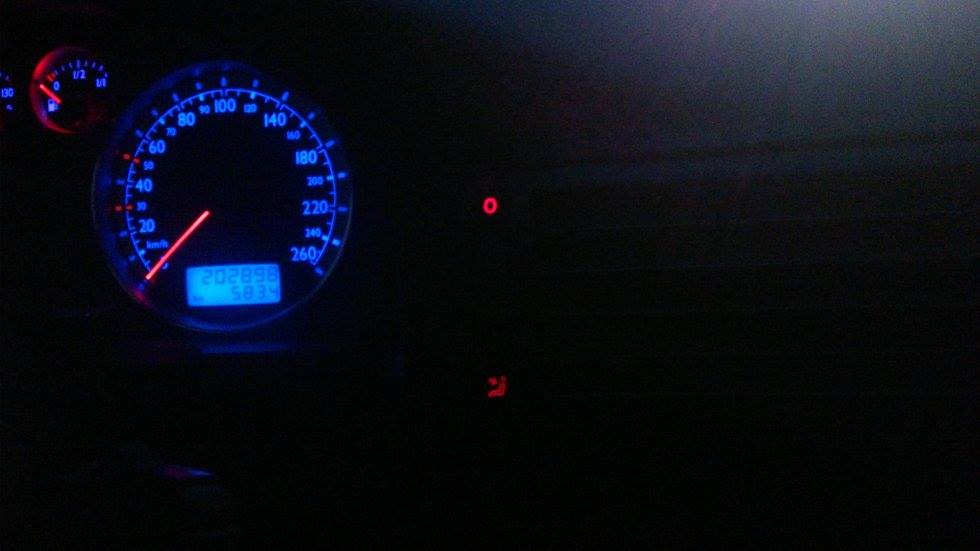

Снощи от скука реших да направя и средните въздуховоди , които си бяха със здрави крушки. Но този път исках 2-та символа да светят еднакво и реших да пробвам с 2 диода.
Първоначално поставих втория както е на снимката , но без ефект , за това го турих директно зад символа. Според мен стана чудно
и двата диода са със 560ома съпротивления
Еееее колега , сега ми отвори работа и трябва да си преправя и моите.2 бързи въпроса:червен диод ли използва? И би ли качил снимка ,как си напъхал диода зад символа , светловода ли си срязал малко?
п.п.На BORA въздуховодите са на този принцип с лампички горе и долу , затова светят така силно.Браво на колегата , много добре се е получило.Като се затопли се захващам веднага.
Долния диод ,който свети в светловода ми е от тези силните с безцветния кристал , червеносветещи. А допълнителният диод пак е силносветещ-червен , но с червен кристал (такива имах под ръка) Нищо не се реже , над светловода има достатъчно място да влезе 3мм диод. Само трябва да му се капне малко лепило за да се фиксира. :)
Сега горния ти свети по силно колега
Аз не държа чак толкова на тия символи и ще сменям пак с по един диод като горят и другите.
Зависи колко навътре ще се вкара диода , мен така ме устройва напълно :) Имам да сменям осветлението на няколко километража , като ги направя може пак да ги сваля :D
