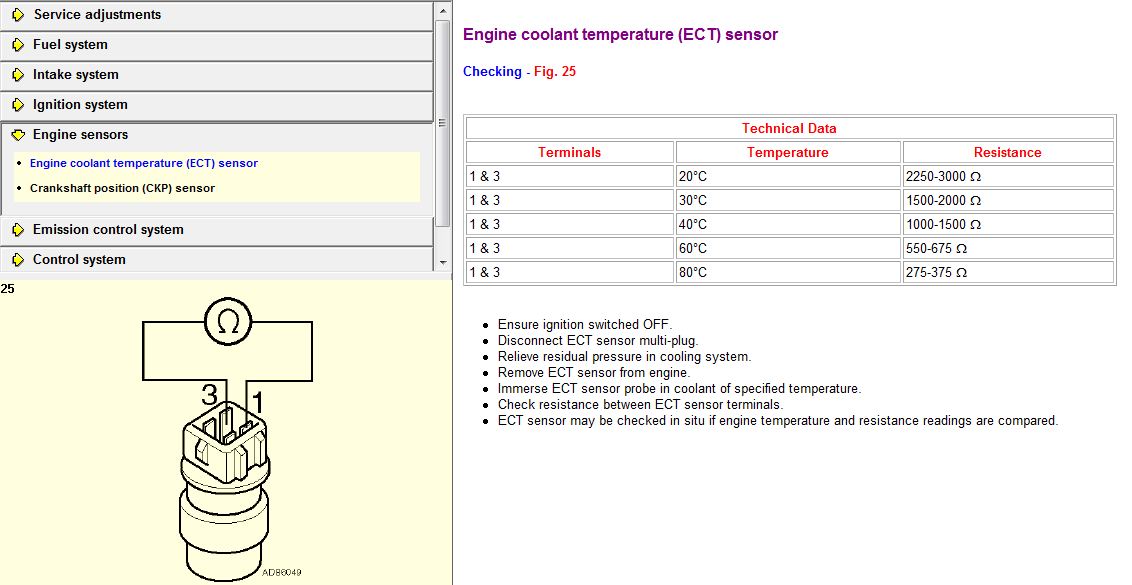

toni_tv
Мнения: 174
Регистриран на: Вто 06 мар 2007 21:43
Автомобил: Passat B5 syncro
Двигател: ADR
Местоположение: Белоградчик
Re: Проблем с температурен датчик на Венто
Мнениеот toni_tv » Сря 05 фев 2014 21:59
Ето на тези два пина са показаниета за компа в зависимост от съответната температура а на другите два ти е за таблото техните стойности трябва да са някъде на половината на тези за компа

Благодаря :c020

Мнениеот Iezekil » Пет 07 фев 2014 8:56
Ето темата,поста на доктора http://www.vwclub.bg/forum/viewtopic.php?f=6&t=317264&start=15
Мериш на място,просто откаччаш куплунга и мериш.
Съотношението на двойката пинове е 47,7 за таблото към 52,3 за компа.
Значи мериш в дадения момент независимо от температурата показанията на двете двойки и смяташ по начина на доктора.После може и контролно замерване като подгрееш колата и пак да сравниш съотношенито отговаря ли.
