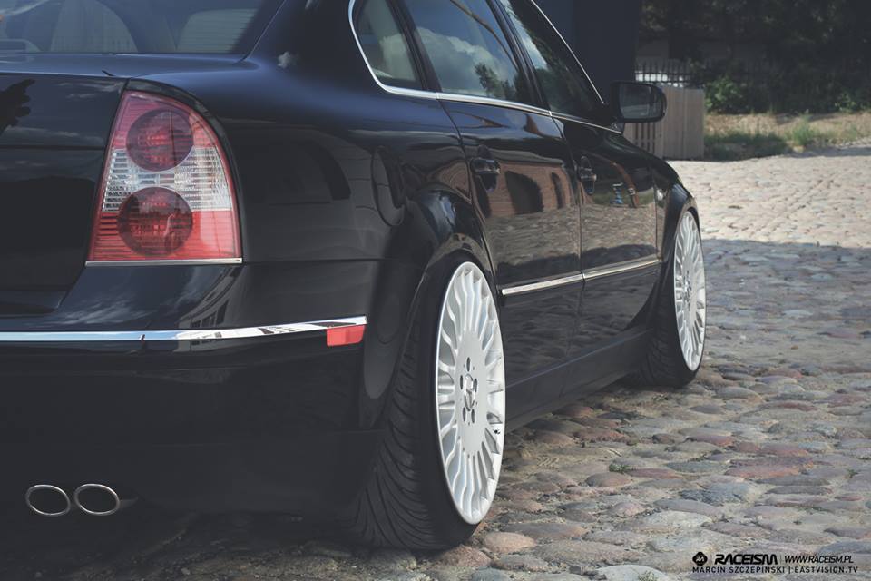

Прилично стречната...нещо такова.Вижда се,че гумата е по-тясна от джантата.В случая джантите едва ли са 8J,но така ще изглеждат примерно.
А по този калкулатор излиза,че 205/50/17 няма да са прилично стречнати на 8J...по-скоро леко стречнати или хич...
