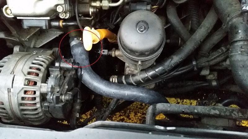

Здравейте колеги,
Горд притежател съм на Golf IV TDI 90 hp ALH, като съвсем скоро и аз имах проблеми с теч на антифриза, оказа се захабен и полу-скъсан воден маркуч (не знам дали е точно така наименованието, снимката по-долу показва за кой маркуч става дума). След смяната всичко е наред.
Исках също да си дам мнението относно този човек Краси (студентски град м/у унсс и НСА му е сервиза, като бе препоръчан по-горе в поста), аз не съм доволен от услугите му като цяло. Не знам дали е нормално за смяна на воден маркуч да ми вземе 90 лева (работа + нов маркуч), като смея да заявя, че маркуча не изглежда никак нов, но това си е мой проблем, че не поисках касова бележка и т.н.
Безаварийно каране на всички! :)
