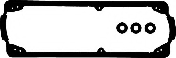

Здравейте колеги. След последния ремонт на Golf3 1.6 AEA от капака на клапаните тече масло. Гарнитурата е нова гумена с метална армировка /26лв./. 2 пъти притягам 3-те болта и не спира да тече. Днес купих силикон от червения до 250C. Утре мисля да почистя и намажа със силикона. КОЛКО трябва да се стягат тези болтове? Колко се маже и колко се чака да изсъхне? Мерси.

Не ги стягай много,че изпускат.
Да не е крив капака? Иначе мажеш на тънко и от двете страни и стягаш умерено.Преди това трябва всичко да се обезмасли хубаво.

Ще смените 1000 гарнитури и силикони, ама докато не изправите капака ще си тече там. Има писано по въпроса, проблемът е всеобщ при ламаринените капаци, не само при наклонените напред мотори
И наистина - не стягайте тези болтове повече от предписаното, превъртат - тествано лично.
Колкото и да стягаш, ако е крив капакът файда няма.

Има много ментета гарнитури уж гумени.По спомен на моя АЕЕ я взех на доверие от един магазин уж няква гумена.
Отивам си у нас налагам я на капака и точно на извивките около делкото въобще не пасва
Нося я на ония бастуни в магазина барабар с капака в ръка и им показвам на място.Ония се спогледаха и видяха,че наистина не пасваше,и ми извадиха на Рейнц с разните и там холограми по нея.По спомен беше около 28 лв,но си пасна перфектно.За всеки случай и мацнах по малко силикон за гарнитури на Рейнц пак и нито капка масло нямаше след това.

Аз съм сменял 2 броя ,чисто нови гарнитури ,гумени-Виктор Рейнц,все по над 25-28 лв.!Със све лепенки и прочие по тях...Таратанци..ама защо си хвърлих старата...Колата беше дизел-1Y,пак с 3 шпилки за притягане.Е,накрая се наложи да почистя отново и да ползвам "силикон"..стана!Изводът ми е:колкото и да са скъпи резервните....нещо им е "менте"..материал ли,дебелина ли...така и не установих.Оригиналът за 16 години не беше пуснал и капка.
